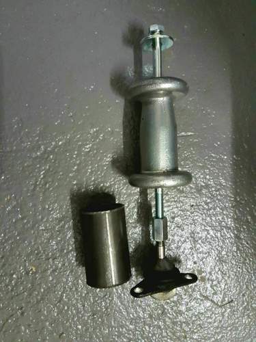

So, die Arbeit hat begonnen, Stossdämpfer und Federn sind verbaut, alter Querlenker draussen und das Traggelenk sitzt bombenfest! Keine Chance es rauszukriegen!
Hat jemand hier einen Art Tipp, was für ein Werkzeug ich mir basteln sollte?
Ich habe mehrere Auszieher zur Hand, doch wirklich was bringen tun sie nicht (der Wagen steht bzw hängt am Wagenheber in der Halle, keine Bühne).
Irgendwie wird sich das Gelenk sicherlich lösen lassen, werde mal die Nacht drüber schlafen und morgen weiteprobieren und auf Suche nach geeignetem Werkzeug gehen.

Hy,
Beim 855 ist das Traggelenk mit dem Querlenker verschweißt, also wenn der Querlenker ausgebaut ist sollte auch das Traggelenk wenn die Mutter gelöst ist herausfallen. Da es von unten nach oben eigefädelt ist. Wenn nicht die Mutter 2 od 3 Gewindegänge aufschrauben und mit einem Hammer bearbeiten. Ich hatte da bei meinem damals keine Probleme, viel eigentlich von alleine heraus.
By
Versuch mal ein einfaches Hausmittel. Mutter auf das Traggelenk schrauben. Mit nen Kuhfuß hinterhaken und mit dem Hammer rausschlagen.Wird klappen.
Habe mir einen Abzieher gebastelt, Foto ist im Anhang.
Materialien waren eine 260mm lange M12 Schraube mit einer 30mm langen Verbindungsmutter und unten eine Unterlegscheibe. Den Gleithammer habe ich aus einem Gleithammersatz, den ich so habe, genommenen. Mit dem selbstgebauten Abzieher war es eine Sache von weniger als einer Minute, das Traggelenk rauszukriegen.
Das Rohrstück ist ein 90mm langes und 56mm Innendurchmeser Rohr. Damit konnte ich es relativ bequem wieder einschlagen.

Hier noch das Bild vom Werkzeug
