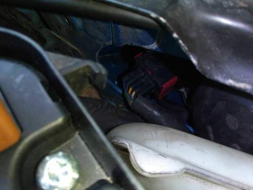

Ich hab mir das mal angeschaut, im Grunde dürfte der Stecker nur drauf gehen, wenn Du gleichzeitig die Klemme/Sicherung reindrückst. Also eher Versuch Nummer 3, Stecker aufsetzen und dann beim Andrücken die Klemme/Sicherung schließen. Wenn da natürlich irgend etwas gebrochen ist, wird es nicht mehr funktionieren. Das Du den Stecker normal aufsetzen kannst, deutet ein wenig darauf hin. Müsste man dann eben anderweitig fixieren. Hab mal ein Bild angehangen wie es aussieht , für weitere Vorschläge von anderen..
Hm, danke für die Info. Gemeint ist auf jeden Fall das Teil was du beschreibst und im Bild angefügt hast.
(An-)Gebrochen ist tatsächlich zumindest bei der Klemme ein Seitenarm, aber beim Reinschieben gibt da keine Probleme. Was aber evtl. noch an der Steckverbindung unten im Motorraum fehlt, ist mir natürlich nicht bewusst, da sehe ich einfach zu wenig von, insbesondere die Unterseite.
Wie löst man die Klemme im Normalfall, wenn nichts defekt wäre?
Klemme etwas auf der Gegenseite drücken, wo die beiden Ärmchen ein Stück hinten rausschauen und dann vorne an der breiten Seite fassen und herausziehen? Oder irgendwie seitlich was noch drücken?
Man sieht ja im Motorraum noch ein paar von denen, dann könnte ich ja mal einen Tausch versuchen... Will nur nicht unbedingt noch eine zerballern, wenn ich es ggf. schon bei der anderen selbst verschuldet habe.
So wie ich solche Stecker in Erinnerung habe würde ich es hier auch versuchen, nur gebe ich gerne zu, das für meine große Hand da im Grunde kein Platz ist.
Ich hätte versucht, die rote Sicherung in Richtung Beifahrerseite zu ziehen, vielleicht mit einem kleinen Schraubendreher zu hebeln. Theoretisch müsste es ja auch mit dem genannten Druck von der anderen Seite funktionieren, den Du selbst beschreibst. Dann müsste der Stecker automatisch aus der Fassung gedrückt werden, wenn nicht, müsste er sich dann lösen lassen. Aber ich vermute, das hast Du alles schon probiert bzw. umgekehrt versucht.
