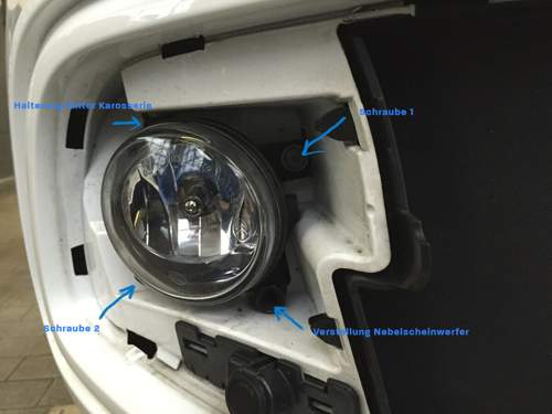

Folgende Vorgehensweise:
1. Lösen der Frontgitter (auch mit Radar ist das möglich, denn das Radar-System wird nicht mit gelöst)
Wie in einem anderen Thread beschrieben, kann man beide Frontgitter nach vorne abziehen. Dazu hat mein Mechaniker es zunächst auch mit Kabelbindern versucht und bei einem der Frontgitter keinen Erfolg gehabt. Ich habe dann meine Finger durch die Waben gesteckt und einmal kräftig gerade daran gezogen und hatte das Gitter in der Hand. Da bricht nichts kaputt. Es braucht nur etwas Gefühl. Ich habe erst weiter oben und dann unten versucht, bis sich das Gitter unten leicht gelöst hat. Das komplett abnehmen des Gitters wurde darauf hin leichter möglich. Keine Angst....da geht wirklich nichts kaputt!
2. Lösen der Nebelscheinwerfer
Beide Gehäuse kann man mit jeweils zwei Schrauben lösen. Als jeweils dritte Befestigung steht eine kleine Nase noch hinter der Karosserie. Die Gehäuse müssen also zusätzlich noch seitlich heraus "gedreht" werden.
3. Lösen des Leuchtmittels von Nebelscheinwerfergehäuse
Die Leuchtmittelfassung wird schlicht in eine Richtung aus dem Nebelscheinwerfergehäuse gedreht. Durch eine Dreifachöffnung kann man es leicht heraus nehmen.
4. Tausch des Leuchtmittels
Die Leuchtmittel sind "geclipst". Man drückt also den Clip und zieht das Leuchtmittel mit dessen eigenem Gehäuse aus der Leuchtmittelfassung. Altes Leuchtmittel raus - neues Leuchtmittel rein.
Kann man ganz leicht kontrollieren, denn der Clip muss einfach nur wieder einrasten.
5. Alles in umgekehrter Reihenfolge wieder einbauen.
6. Nebelscheinwerfer werden übrigens nach dem Tausch wieder justiert. Meine waren nach dem Tausch der Leuchtmittel definitiv dejustiert. Mein Mechaniker hat mir das mit diesem "Lichtmessgerät" auch gezeigt. Ein paar Drehungen an der Justageschraube und schon hat alles wieder gestimmt.

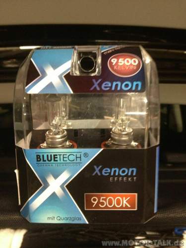

Für die Interessierten...auch ich habe dieses Leuchtmittel verwendet:

Allerdings habe ich Phillips Glühobst mit einer Farbtemperatur von 4300 K genommen.
Die "weißeren mit einer höheren Farbtemperatur haben mir eine zu geringe Lebensdauer.

Du brauchst nur die Birnen. (natürlich die richtigen)
Geht wirklich problemlos mit dem Wechsel. Auch in diesem Thread nochmals Bildmaterial.
Burkhard ist natürlich vom Fach und hat das professionell und rasch ausgeführt.
Burkhard wechselt die Birnen
Die eingesetzten Leuchtmittel
Ergebnis ist super

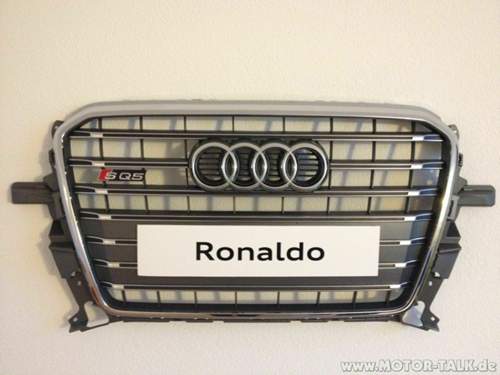

Da hättest du aber auch noch ein neues Foto machen können Ronaldo😁
Hier auch die Technischen Daten:
Fassung H11 (PGJ19-2)
Leistung 55 Watt
Farbtemperatur 9500 Kelvin
Spannung 12 Volt
So sollte es beim Kauf und der Montage keine Probleme mehr geben.

@marc4177 schrieb am 20. Dezember 2014 um 18:17:02 Uhr:
Verstehe nicht ganz was Du meinst Marc 😁
@Q3Ronaldo schrieb am 20. Dezember 2014 um 18:20:39 Uhr:
Dein Grill Ronaldo, der passt doch nicht😉
Du bist gemein 😁😁😁😁
Habe ich zu spät gesehen.
