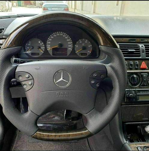

Anbei ein Bild von meinem "geänderten" Lenkradkranz, direkt danach war die HU und der Prüfer sprach mich auch darauf an...
Er sagte: "Schönes Lenkrad, das ist doch nicht original so oder?"
Ich: "Nein wurde so umgebaut"
Prüfer: "Wirklich gut geworden, viel Spaß damit"
Das ist natürlich kein Freifahrschein, vielleicht gibt es echt Prüfer die sich daran aufhängen. Das wird aber sicher eher die Ausnahme sein. Es ist ja auch noch das originale Lenkrad und kein anderes Teil.

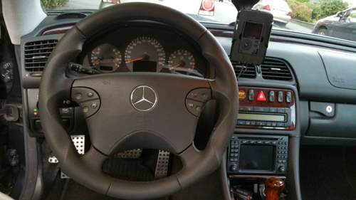

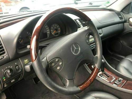

Alle meine weiter unten abgebildeten Lenkräder
dürften laut TÜV bei mir montiert werden.
Die Lenkräder sind entweder original MB oder
auf original MB Basis (OE Nr.) aufgebaut.

Das letzte Lenkrad oben wurde übrigens in einem CLK 55 AMG beim
Erstkauf mitausgeliefert. 😎
