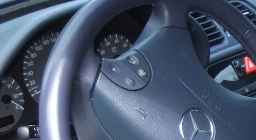

Ein verregnetes Hallo,
gibt es als Ersatzteil die Tasten vom MFL ?
( Also Telefon- und Vor- und Zurücktasten )
Hab im Netz und im Forum nix gefunden.
Die Gummibeschichtung meiner Tasten löst sich so langsam auf. Sieht irgendwie gammelig aus.
Stefan
mit viel Glück findet man mal ab und an was im Netz!
Hatte da auch was gefunden, aber das Problem dann anders gelöst, bzw. meine Frau da Sie der Handwerker ist 😁
Die Tasten sahen auch gammelig aus und der Gummi daran fing schon leicht an zu bröseln!
Meine Frau hat dann etwas Waschbenzin genommen, die Dinger gereinigt und entfettet. Dann hatte ich mir eine Lederfarbe besorgt
(da gibt es einen genialen Händler: http://volico.de/shop/shop_content.php/coID/105) Mit Anleitung und allem was dazugehört)
und dann haben wir gleich das ganze Lenkrad (Holzteile abgedeckt) ohne Ausbau, neu lackiert!
Sieht aus wie neu!!!!!!! Vor allem ist aber auch dieses ewige Gefühl des "kleben bleibens" an den Tasten weg!!
Der ganze Spass hat 64,50 € gekostet und ca. 2 Stunden arbeit.
Vorteil: Ich hatte auch ein paar kleine Stellen die mir am Ledersitz nicht gefiehlen. Die wurden gleich mitgemacht.
Setze mal ein paar Bilder (vorher/nacher) mit dazu rein!
Wer will kann sich das resulat dann in Stuttgart beim Treff ansehen!
Ich bin Happy da mein Auto innen fast wie neu aussieht!

hier sind nun, wie versprochen die Fotos nach der Aktion...
Vorher hatte ich keine Fotos gemacht...
sahen aber noch wesentlich ekliger aus als die hier auf dem Foto:
(nur als link...bin vorsichtig wegen Urheberrecht)
https://bit.ly/2KYVuyx
Nach diesem guten Ergebnis...ärgere ich mich...
das ich das nicht schon früher gemacht habe...

mmmhhhmmm...
irgendwie scheint was nicht zu klappen mit den Fotos...
Habe die Größe mal etwas verändert...
jetzt noch mal die 3 Fotos...

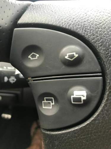

So, hab ne Stunde an meinen Lenkrad die Tasten mit Nagellackentferner bearbeitet. Hab leider etwas zu lange mit dem Tuch an der Linken unteren Taste geschruppt so das das Zeichen nicht mehr so toll aussieht. Trotzdem bin ich zufrieden. Am besten den Nagellackentferner mit dem Tuch die Gummischicht etwas einweichen lassen und vorsichtig mit dem Nagel abkratzen. Danke nochmals. Anbei ein paar Bilder 😉

Ihr müsst gar nicht so heftige Reiniger wie Nagellackentferner nehmen
ich habe einen handelsüblichen Kunstoff-Reiniger genommen...
den ich seit Jahren in der Ecke stehen habe...
ist viel schonender und reicht aus...
wie auf meinen Fotos zu sehen ist...

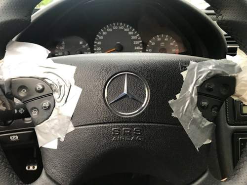

Ich hab auch noch ein Bild von meinem damals. +/- abgeknibbelt, die darunter nicht.
