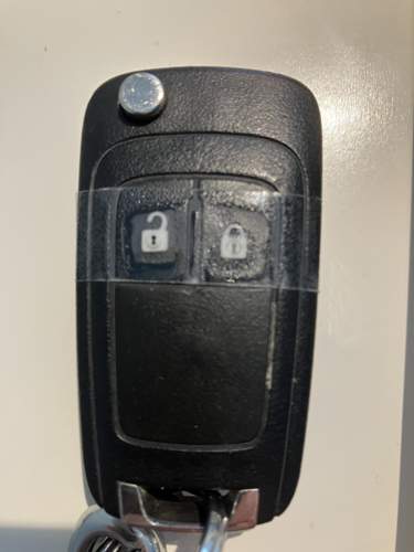

Habe heute nach dem TÜV festgestellt, dass die Öffnentaste ins Gehäuse gerutscht war. Der Monteur hat sie zurückgeholt und mit Test fixiert. Er meinte, die Gummidichtung würde sich schon mal auflösen.
Eine neue Fernbedienung soll ca 350€ kosten!
Gibt es bessere Lösungen?

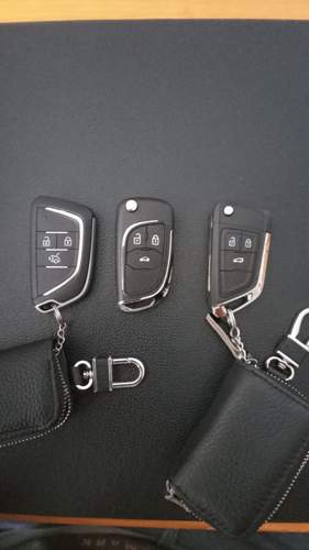

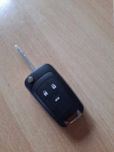

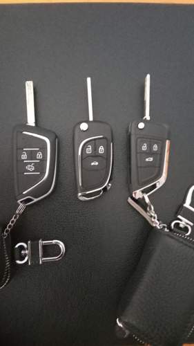

Das Gehäuse gibt es in der Bucht für ca. 10€ zu kaufen. Einfach die Innereien umbauen und fertig.
Von wo bist du? Ich habe sogar noch ein Gehäuse mit zwei Tasten hier liegen.
Leider war mir erst nach der Bestellung aufgefallen dass es welche mit 2 und welche mit 3 Tasten gibt! ;-)
Astra GTC Schlüssel

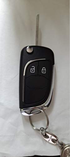

Danke! Meine FB hat 2 Tasten!
Habe ich bei Amazon gefunden (8,99€)! Ggf. muss der Bart ausgetauscht werden, der Rest sollte klappen!

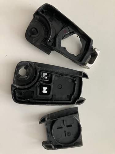

Aber aufpassen beim öffnen des originalen Gehäuses. Das ist verklebt und kaum zerstörungsfrei aufzubekommen.
Unbedingt darauf achten, dass du nicht mit einem Werkzeug die Platine beschädigst, dann wirds wirklich teuer.

Wenn du einen DREMEL hast, besorg dir bei Amazon kleine "Kreissägeblätter/Trennscheiben" und öffne damit gaaaaaanz vorsichtig an der Klebelinie das Gehäus, so hab ich das vor einiger Zeit bei mir gemacht.

Habe die Prozedur aus gleichem Grund auch hinter mir, also den Taushc der Innereien in ein neues Gehäuse aus der Bucht.
Das Opel Logo war in meinem alten Schlüssel ebenfalls verklebt, ich habe es nicht zerstörungsfrei rausbekommen.
Ansonsten muß man wirklich am besten mit nem Dremel die Hälften vorsichtig trennen. Aufhebeln ist schlecht.
Bei mir passte auch das alte Scharnier nicht ins neue Gehäuse, da mußte ich den Bart vom Scharnier trennen und am Scharnier des Erstzgehäuses befestigen. Der Bart ist mit einem winzigen Paßstift gesichert, also Vorsicht beim rausdrücken. wenn das Teil im Teppich verschwindet, sucht man lange, seeehr lange.
Die Elektronik kann ruhig stromlos gemacht werden, da passiert nix.
Ich habe das vor ein paar Tagen gemacht. Schlüsselgehäuse aus der Bucht gekauft, den alten Schlüssel mit Dremel und kleinen Trennscheiben zerlegt, die Platine ins neue Gehäuse gebaut und dann noch den Schlüsselbart eingebaut (der passte sogar ohne Umbau), fertig. Ich habe mir dann noch das Opelemblem besorgt weil das nicht dabei war. Alles in allem hat das gute 45 Minuten gedauert.
