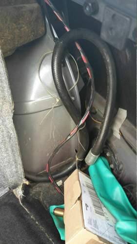

Hab gehört das MV nicht im Tank sein soll sondern im bzw füllschlauch verschraubte seite in den tank..mach morgen mal bilder um welchen tank es geht.

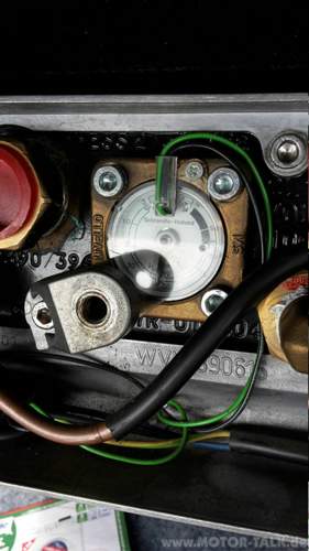

Mach die Bilder OHNE Blitzlicht,
wenn nötig mit Taschenlampe ausleuchten.
Versuche, die meist eingravierten Beschriftungen der Bauteile zu erwischen.
Das erleichtert die Teilesuche.
Eine genaue Diagnose ist leider nur durch Ausbau der Armaturen möglich.

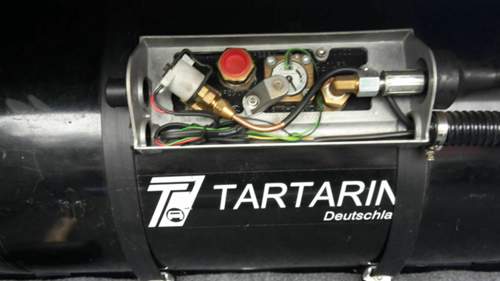

Hier sind Bilder. .

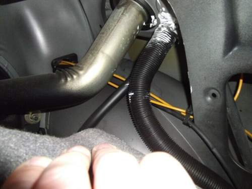

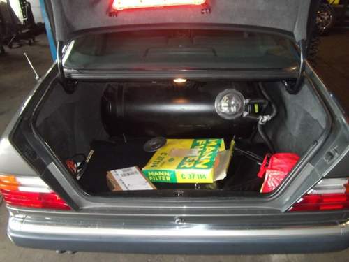

Hm, Du solltest vielleicht mal einen Gasfachmann aufsuchen, der Dir das richtig macht. Wenn das Gezeigte, wie ich vermute, im Kofferraum ist, gehört da schonmal eine Entlüftungsleitung um die obere Leitung. Denke nicht, dass es so zulässig ist.
Es wurde vom Vorbesitzer im jahr 2003 nei einem umrüster in Rheine für 2500,- €,so verbaut..und HU nie beanstandet.Hat das jetzt was mit dem eigentlichen Problem zu tun?ja ist im Kofferraum,hab nur den Deckel abgeschraubt.
Evtl gab es damals noch keine mit diesem Entlüftungsschlauch oder es läuft bei diesem etwas anders.
Hat nichts mit dem eigentlichen Problem zu tun, geht ja nur um die Sicherheit im Falle des Falles. Und dass es bisher kein Prüfer bemängelt hat heißt noch lange nichts. Entlüftungsschlauch war schon immer Vorschrift, muss im Querschnitt um die Leitung herum 450mm² verbleibend haben. 30mm Wellrohr ist die häufigste Lösung.

Habe mal dein Bild etwas beschriftet:
Die Tankanzeige scheint nach deiner Beschreibung nicht richtig zu funktionieren.
-Also ausbauen, untersuchen und evtl. erneuern
Wie schon mal erwähnt, vermute ich ,
dass der Schlauch vom Entnahme.Ventil abgefallen ist.
-Also auch ausbauen, untersuchen und reparieren/erneuern
Möglich ist auch, dass der Füllstopp zu früh reagiert (geringe-Tankmenge).
Dann kann das Befüll-Ventil einen weg haben.
und müsste erneuert werden.
