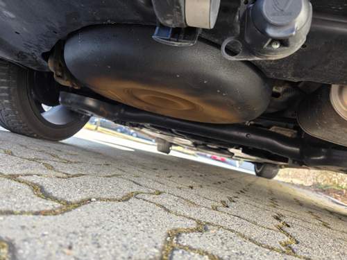

Ich habe meinen auf LPG umgerüstet- ist ein 51 Liter Tank drunter gegangen ( Ersatzradmulde unter dem Auto ) Netto gehen 45 Liter rein...komme damit ca. 500 km.
Ist mit "Ventilschutzeinspritzung"....man spürt keinen Unterschied im Gas- und Benzinbetrieb...( Leistung ,Motorraum)
Der Verbrauch ist im Gasbetrieb ca. 0,7 Liter mehr wie Benzin....bei 99 Cent pro Liter ist das aber nicht relevant.....
