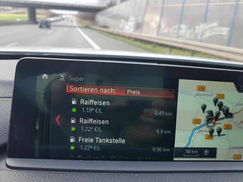

Hi.
Möchte euch fragen ob ihr bei Tankstelle App habt ihr auch so wie ich,nur die Tankstelle im Umgebung aufgelistet von EINEM KM !!
Wenn ich auf 5,10 oder mehr einstelle,werden keine Adresse aufgelistet.
Das hab ich seit ca. Drei Woche.
Meine BMW 440 i GC ist von 2018

Bei mir funzt die App ausm iDrive, es werden aber nur Tankstellen gelistet, die weiter als 9,8km weg sind, auf der Karte sind die Punkte zwar alle da, sind aber nicht auswählbar.
Wird wohl irgendne Störung sein, kein Beinbruch finde ich.

Jetzt denke ich,dass das Probleme ist Regional bedingt. Ich war heute ca. 80 km von meinem Wohnort, und sehe Bild. Auf einmal ist alles so wie früher. Egal ob ich Entfernung auf 1 oder 5 oder 10 km eingestellt habe,es klappte alles wunderbar.
Dann nach ca 10 km fahrt war alles wieder WEG 🙁.
Was kann das jetzt bedeuten ??
Sehe Bild

Also scheint nicht nur an der Gegend zu liegen. Ich bin heute über Ludwigshafen, Speyer, Karlsruhe, ulm, Memmingen fast bis nach München und zurück und an manchen Stellen hat es in der einen Richtung funktioniert und zurück nicht bzw. Erst nicht und ein paar km später ging es dann. Scheint wohl willkürlich Störungen zu geben; meistens ging es.

Update aus dem Bereich 85xxx: Die Preisanzeige wird wieder eingeblendet, aber nach wie vor keine Tankstellen unter 9,3km Umkreis. Zu sehen in der Karte, aber nicht wählbar.
Heute am 09.01.2021 werden im 20 km-Umkreis nur 2 Tankstellen (freie) mit Preisangaben angezeigt. Das Datum der Aktualisierung stammt vom 07. Jan.; ist also nicht aktuell.
In der Kartenübersicht erscheinen hingegen alle Tankstellen.
Das Problem scheint also die laufende Aktualisierung der Preise zu sein.
