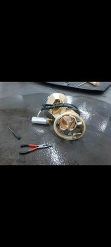

Liegt das an der Strahlpumpe ? Benzinpumpe VDO wurde im letzten Jahr getauscht.......bis dato ohne Probleme ...Bild anbei...sind die Abdrücke am Schlauch normal ??
Wenn so gearbeitet wurde wie man auf dem Foto sieht kein Wunder... Riesen Sprit Laache, Mit Zange und Schraubendreher zerlegt und alles auf den Boden gelegt wo garantiert Staub und Dreck ist...
Entweder einer oder mehrere der Dichtungen undicht, Schlauch undicht, oder das Fahrzeug hat lange gestanden und wurde nur zum rangieren oder im Stand länger laufen lassen.
Das ist in einer Audi Werkstatt....habe nur zugeschaut.
Aber danke für Deine Antwort
Hier sind wohl Dichtungen undicht...
