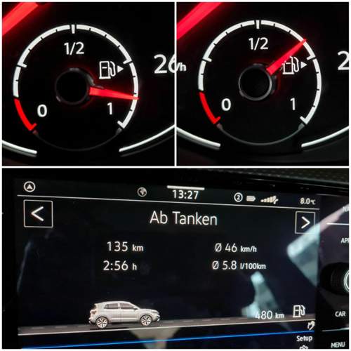

Also ich habe heute mal ein Foto gemacht (siehe Anhang). Ich bin ca. 90 km gefahren (45 km eine Strecke). Links sieht man den Tankstand bei Start und rechts den Stand beim Ende. Ich bin zwischen 50 und 100 gefahren, teilweise Stadt und teilweise Schnellstrasse.
Podelzig-beeskow-frankfurt-podelzig
Ok....das könnte doch passen....pro Teilstrich sind 2,5 Liter Kraftstoff...nicht ganz 3 Teilstriche sind weg, macht etwa 7 Liter Verbrauch auf 90 km..

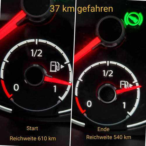

Mich verunsichert das immer noch irgendwie. Auch was die Reichweitenangabe angeht. Anbei mal ein Foto von heute. Ich bin max. 80 gefahren (ca. 12 km Landstrasse), sonst 50 (ca. 8 km Stadt). Insgesamt bin ich 37 km gefahren. Mein durchschnittlicher Verbrauch liegt bei 6,6 l / 100 km. Die Reichweitenangabe ist um 70 km gesunken. Die sinkt schon um 10 km wenn ich gerade mal 1 km gefahren bin?! Ich habe auch das Gefühl, dass die Tanknadel sich schon bewegt kaum bin ich losgefahren. Mach ich mir zuviele Sorgen oder sollte ich dochmal in die Werkstatt damit?

Im kalten verbraucht ein Auto grundsätzlich mehr...von daher ok. Bei kurzstrecke erst recht. Mach doch mal folgendes: voll tanken, 200 - 300 km am Stück fahren und dann wieder voll tanken. Dann hast du einen verwertbaren verbrauch. Weiterhin kannst du dann die Literzahl mit der Tank Anzeige abgleichen. Oder du packst dir 10 Liter in einen Kanister und fährst dein Auto leer und schaust auf die Km ab restreichweite 0.
Die Restreichwerte ist nur ein errechneter Wert, den der Bordcomputer aus den durchschnittlichen Verbrauchswerten der letzten Fahrten ermittelt. Auf diesen Wert sollte man nicht zu viel Augenmerk legen. Dient eher als Richtwert.
Der Wert der "Tanknadel" wird durch einen Schwimmer im Tank ermittelt und analog angezeigt. Somit gibt es auch hier gewisse Unschärfen.
Zur Kontrolle der Tankanzeige empfehle ich folgende Vorgangsweise:
Volltanken bis die Zapfsäule stoppt. Danach fahren bis die Tankanzeige auf genau 1/2 steht. Wieder Volltanken. Wenn man in etwa 20 Liter Nachtankmenge hat, sollte die Tankanzeige passen. Aus der Nachtankmenge und den gefahrenen Kilometern kann man dann sehr einfach den tatsächlichen Verbrauch des Fahrzeuges errechnen. Empfehlenswerte wäre das Führen eines Tankbuches/Fahrtenbuches.
Bestehen große Abweichungen zu den Werten des Bordcomputers kann man in der VW-Werkstatt diese Werte (in Prozentschritten) mittels Codierung anpassen lassen.
