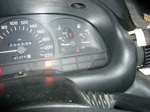

Hallo.
Wie finde ich raus ob mein Astra eine Tanklampe hat?
Laut einigen Themen gibt es da von Tacho zu Tacho unterschiede.
Wenn ich weiß ob ich eine habe wo kann ich dann das Lämpchen austauschen?
Danke!

Die Tanklampe sitzt unter dem Zapfsäulensymbol. Wenn du die Zündung anmachst sollte sie quasi leuchten bis ein höherer Tankstand angezeigt wird.
Ob du also eine "Warnleuchte" hast, findest du glaube ich nur raus, wenn du den Tacho mal ausbaust.

Foto von den Armaturen einstellen hier, evtl. auch Baujahr, Modell etc angeben..
Tank"lampe" müsste,soweit ich mich entsinne auch angehn, wenn die Zündung an ist..unterhalb bzw. links neben der Tankanzeige selbst. Sollte orange leuchten..geht dann aus, wenn der Tankgeber genug gestiegen ist ( und ausreichend = mehr als 8 Liter ? drin sind).
Wenn ich morgen früh dran denk, kann ich ja mal eins machen, wies aussieht..

Zum thema. Man sollte die lampe auch sehen wenn sie nicht leuchtet...ich mach gleich mal mit ind ohne n foto...
Bild 1 Astra ohne
Bild 2 vectra mit ( man sieht das symbol auch ohne licht von hinten)
Sollte dann auch beim astra zu sehen sein.
http://s7.directupload.net/images/130218/bgouulli.jpg
http://s1.directupload.net/images/130218/x7snl5p9.jpg

also den Tacho ausbaun ist echt kein Ding, Lenkrad senkrecht stellen, rechts & Links die Abdeckung der Schrauben, die die Lenksäulenverkleidung (LSV) halten, raus ziehen, dann die beiden Schrauben lösen. Untere Abdeckung sind nochmal 3 Kreuzschrauben,. dann is die LSV weg.
Dann die Verkleidung, sind, glaub ich rechts & links oben je eine und unten auch, dann den
Tacho selbst sind 4? Schrauben, also echt kein Ding, gell !
Und feststellen ob der die Tankanzeigenlampe hat oder net, mit Zündung an sollte das gehen.#

kein dzm, keine lampe!!!!
quatsch. Ich hatte damals auch keinen DZM drin bevor ich auf einem mit gewechselt habe und der hatte sehr wohl eine.
EDIT: Doch kein quatsch, stimmt doch. Der ohne Drehzahlmesser hat doch keine, hab den Tacho grade zerlegt vor mir liegen. Habs wieder mal mit einer anderen Birne Verwechselt gehabt.

Da mit der Zündung nix angeht und ich auch kein DZM habe, werde ich mich wohl auf mein Glück verlassen müssen....
Auf die sch..ß Tankanzeige kann ich mich ja nicht verlassen, ich bleib ja schon liegen wenn der grade mal den roten Bereich berührt :/
