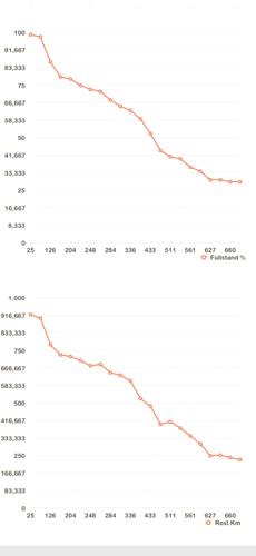

In einem anderen Beitrag habe ich von meiner „verrückten“ Anzeige berichtet.
Zweimal in der Werkstatt. Angeblich alles ok.
Werde das mit dem Kanister jetzt auch so machen um auf Nummer sicher zu gehen das wirklich alles gut sein soll.
Vielleicht hat sonst noch jemand Lust eine ähnliche Tabelle zu machen wie meine. LG.

Da mich das mit der Reichweitenanzeige auch genervt hatte, habe ich letztes Jahr den Kanistertest gemacht und ihn leer gefahren (C200d bluetec Bj 2014).
Bei verhaltener Fahrweise bin ich nach dem verschwinden der Restreichweite noch 150km weit gekommen und bekam dann 67 Liter in den Tank (Oberkante Einfüllstutzen). Da ja noch 4 Liter vom Reservekanister drin waren macht das dann bei meinem ein Fassungsvermögen von 71 Litern aus.
Heute fahre ich entspannt und sorglos bis die letzte blinkende Anzeige beim Füllstand erlischt und tanke dann, weil immer noch gut 50km drin sind, in Ruhe bei nächster Gelegenheit.
Meine Anzeige ist definitiv defekt.
Habe ihn jetzt nicht leer gefahren, aber:
66 Liter Tank und gerade 67,5 Liter getankt. Im Kombiinstrument waren noch drei Balken angezeigt. Angebliche Restreichweite 160km und in der App wurden mir 22% Tankfüllung angezeigt.
Ich denke nicht, dass die beim letzten Aufenthalt den linken Tankgeber wirklich in Gänze getestet haben. Mir wurde auch nur gesagt: „rechnerisch passt alles“.

Heute: Abgabe in meiner Niederlassung wo ich den Wagen gekauft habe. Tankanzeige dritte Runde. Der Meister sagte auch, dass es sein kann, dass ein falsches Update mit z.B. mit einem 80 Liter Tank irgendwann einmal aufgespielt wurde. So stimmt meine Anzeige auch nicht. Das wäre natürlich „super“. Erstens ist es dann die Schuld der ausführenden Kraft und zweitens hoffe ich dadurch auf kostenfreiheit für mich.
Den Tankgeber auszubauen und zu prüfen wurde aber erstmal abgelehnt. Das wäre weitaus teurer. Anruf später. Ich bin gespannt.
So. Wagen wieder bekommen.
Gestern zunächst der Anruf. Ein Mitarbeiter Aus Stuttgart war zufällig vor Ort. Linker Tankgeber, wie auch von mir vermutet defekt. Kosten für den Austausch ca 800-850€. Kulanzanzantrag wurde abgelehnt. Habe den Auftrag dann trotzdem gegeben.
Gestern der Anruf, Wagen ist fertig. Zweiter Antrag wird gestellt. Übernahme von 40% der Kosten. Finde das okay. Ich habe ca 420€ bezahlt. Das war es mir wert. Anzeige bis jetzt vollkommen ok. Abwarten und neue Exel Tabelle erstellen.
