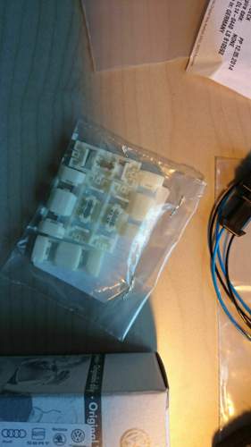

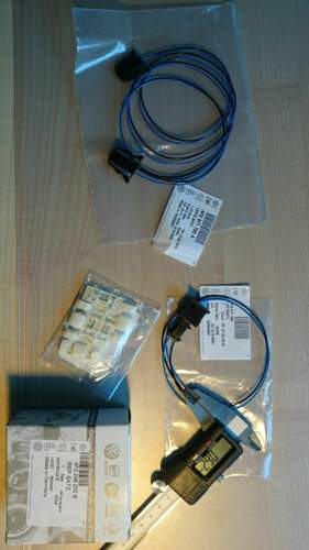

So, jetzt muss ich aber noch zu Conrad und ein paar Stoßverbinder mit Schrumpfschlauch kaufen (die Plastik-Quetschverbinder im Reparatursatz sind ja abenteuerlich, wie lange soll das denn wieder gutgehen).
Sind zwar 30 km bis dorthin, aber der Tank muss ja leer werden :-))

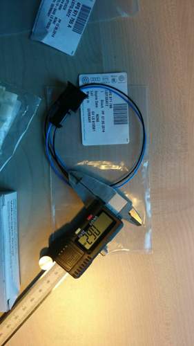

Achte auf die den Durchmesser des Kabels... der ist verdammt dünn ich glaube das war 0,5mm und ich meine (bitte nicht als Tatsachen-Behauptung aufnehmen) das ich eine 0,25mm Klemme genommen hatte. Oder nimm eine Breitband Klemme im Bereich 0,5mm - 0,1mm.
Das sind Erinnerungswerte... keine Ahnung was die Tatsächlichen Abmessungen waren aber die Kabel dicke ohne Mantel war verdammt dünn!
Hab gerade mal nachgemessen: 0,62mm
Hier für alle Interessierten auch mal ein paar Fotos vom Reparatursatz.
