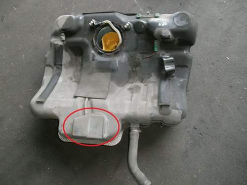

Die haben eine Ventil, dass beim Einfüllen die Luft entweichen lässt. Sitzt an der höchsten Stelle, quasi direkt unterm Rücksitz, kommt man nur ran, wenn der Tank runtergelassen wird.
Folgendes kannste machen: nimm nen Kompressor und und stell den Druckminderer auf ca. 1 Bar. Dann nimmste ne Styrodurplatte, etwas größer im Durchmesser als der Einfüllstutzen. Die drückst du fest auf den Metallrand so dass sie abdichtet. Eine Druckluftpistole mit Rohr nehmen und diese durchstecken und los gehts. Wenn du jetzt Druck auf den Tank gibts muss das Entlüftungsventil öffnen und die Luft ablassen. Das hört man, denn das Ding ist wie ne Pfeife und gibt nen Ton ab.

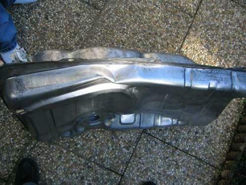

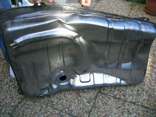

Habe im VW Bereich schon einige Tanks gesehen die durch defekte Be/Entlüftungen sowohl an Schweißnähten gerissen sind, als auch welche die sich total zusammengezogen haben (durch entstandenen Unterdruck )
