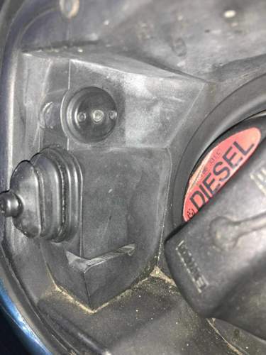

mir ist beim letzten Besuch der Waschanlage aufgefallen, dass sich beim Trocknen des Wagens der Tankdeckel durch den Luftdruck des
Gebläse öffnet. Dieser "Flattert" dann lustig im Luftstrom hin und her. Kann man gut über den rechten Außenspiegel beobachten 🙁
Beim E60 lies sich das ja noch verhindern indem man von innen die Türen und somit auch den Tankdeckel verriegelte.
Beim F10/11 ist dieses nicht mehr möglich. Türen werden verschlossen aber eben nicht der Tankdeckel. Warum auch immer.
Also gleich mal wieder zum 🙂 bevor mir der Deckel um die Ohren Fliegt und keiner die Schuld haben will. Ich dachte ja die werden irgendwelche Software Einstellungen ändern und die Klappe wird über den Taster ZV im Innenraum mit verschlossen. Aber nein, bei BMW ist das Problem bekannt und es wird ein neuer "Druckknopf" im Tankdeckel eingebaut der dann schwergängiger ist und somit ein aufspringen des Deckels verhindern soll.
Alles wird gut

Hast du mal geguckt, ob der Deckel überhaupt verschlossen wird??? Kann ja sein dass er immer offen ist und deshalb nicht per Zentralschließung abgeschlossen wird.
Ja habe ich schon getestet. Wenn der Wagen von außen verriegelt wird ist auch der Tankdeckel mit verschlossen.

Sofern Du die normale ZV hast, gibt es nur den Workaround, dass Du Dein Fahrzeug von innen mit dem Schlüssel abschließt - sollte funktionieren. Mit der Komfort-ZV ist das nach meinem Wissenstand nicht möglich, da diese überprüft, ob sich der Schlüssel im Fahrzeug befindet.

Funktioniert nicht. Hab ich schon probiert. Tankdeckel wird nur verschlossen, wenn der Wagen von aussen abgeschlossen wird.
Habe das "Problem" gelöst, in dem ich mir über den Tankdeckel einen winzigen Klebestreifen habe anbringen lassen. Seit dem bleibt der Deckel zu.

Ne, ne die Idee den Wagen mit dem Schlüssel von innen zu verriegeln hatte ich auch schon. Ergebnis, erst wird alles verriegelt und unmittelbar danach hört man das sich der Tankdeckel wieder entriegelt 😠
