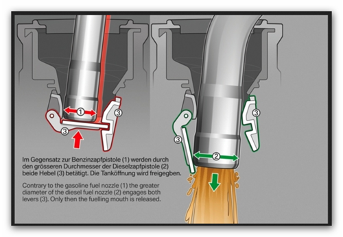

Ich hatte schon mal ein Bild eingestellt, wo man die Funktion der Sperrklappen gut sehen kann (speziell der Fehlbetankungsschutz wegen der unterschiedlichen Zapfpistolendurchmesser). Im Anhang habe ich es nochmal hochgeladen.

Ich habs , beim Benziner, probiert. Man bekommt den Stutzen mit jedem Rohrstück auf, welches in etwa den Durchmesser des Zapfhahnes hat.
An das Benzin kommt man mit einem Schlauch aber nicht ran. Da ist wohl ein Sieb o.ä. dazwischen.
Dass da, wie in einem anderen Beitrag beschrieben, noch irgendwo eine Verschlussklappe vor dem Tank ist, welche nur bei geöffneter Zentralverrieglung auf ist. Also, dass man den Wagen nur in aufgeschlossenen Zustand betanken kann, ist offensichtlich auch Unsinn. Mein Max lässt sich jedenfalls auch verschlossen betanken.

Das Sieb sitzt, wenn überhaupt, im Tankstutzen HINTER dem Verschlussmechanismus, der Trichter nutzt damit also nix ...

Mein Nachbar hat einen Focus Kombi, auch ziemlich neu. Wir unterhielten uns über das Tanken und ich öffnete seine T-Klappe. Die Fehlbetankungsklappensicherung?? ließ sich NICHT mit dem Finger öffnen. Im Gegensatz zu meinem Max war sie aus Metall und bei meinem mit dem Finger eindrückbar und scheinbar aus Plastik. Ist das jetzt Stand beim Max oder ein Fehler.
Gruß oretou
