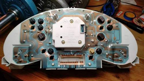

Da ich seit kurzem das gleiche Problem habe mit der schwankenden Tankanzeige, hab ich eben mal die Instrumentenbox ausgebaut. Bei mir scheint es aber keinen Spannungsstabilisator zu geben (siehe Foto im Anhang). Ist der nicht bei allen Modellen vorhanden? Der Corsa ist von 1997.
Leiterfolie

@Feldheld schrieb am 27. Juli 2019 um 13:42:37 Uhr:
Danke für das Bild!
Ein Spannungswann ist tatsächlich nicht zu sehen. Zumindest keiner, der so aussieht wie die Kollegen den beschrieben haben.
Was befindet sich unter der weißen Abdeckung in der Mitte?. Ist der vielleicht dort verbaut?
Mfg
Hab ich nicht aufgemacht, aber darunter sollte nur das Tacho sein. Gemäß Schrauberbuch sollte der Spannungsstabilisator aber irgendwo links unten auf der Leiterfolie sein. Ich häng mal die Abbildungen aus dem Schrauberbuch an. Hab zwar die Folie nicht abgemacht, aber unter der Folie war wirklich überall nur das blanke Plastik vom Gehäuse. Sieht ja auch alles völlig anders aus als in den Abbildungen. Ansonsten ist im Schrauberbuch zwar von zwei Versionen die Rede, der wesentliche Unterschied ist aber nur, daß die Version bis /96 noch ein mechanisches Tacho mit Tachowelle besitzt. Meins ist aber schon elektronisch, paßt ja auch zum Bj. 97.
