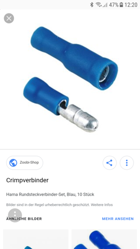

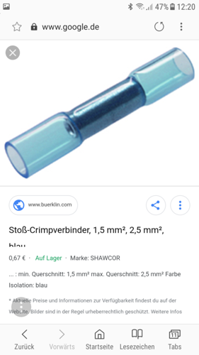

https://de.wikipedia.org/wiki/Crimpen
Ich meinte Flachstecker aufcrimpen. Schrumpfschlauch drüber
Oder besser mit direktverbinder für den passenden Querschnitt arbeiten?
Screenshot-20181101-122018
Screenshot-20181101-122032
direkt. keinen stecker.
Danke solche Teile werde ich besorgen.
