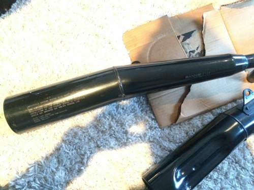

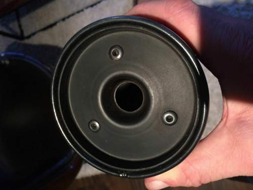

Übrigens zu deinem Glück mit dem Tank, mopedsammler: Ich hatte gerade ähnliches Glück mit einer Auspuffanlage, die ich für meine GPz bekommen habe, siehe Bilder. 🙂

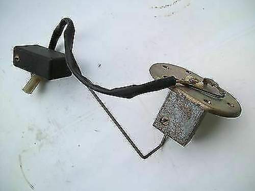

Eine Frage noch zum Tankgeberausbau, bei der ihr mir vielleicht helfen könnt: Da ist ja so eine Kunststoffabdeckung drauf. Ich habe schon versucht, die abzubekommen um an die Verschraubung zu kommen, aber die sitzt sehr fest und ich will sie auch nicht kaputt machen. Gibt es da einen Trick?
