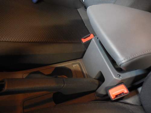

meine Frau überlegt sich einen TAIGO zu holen - schönes Auto...ABER: Leider ist die Armlehne für mich als Mann einfach zu niedrig wenn ich sie ausziehe. Hat schon jemand eine Idee ob ich von einem anderen Modell eine Arretierung mit 2 oder 3 Positionen "umbauen" kann?
Ich kenne das halt so vom VW New Beetle oder meinem Audi B7....

Das sollte nicht nötig sein. Der Taigo hat keine höhenverstell- und arretierbare Mittelarmlehne, egal welche Ausstattungslinie.

Mein T-Cross Style von 10/2019 hat eine ausziehbare und in der Höhe 4 fach verstellbare Mittelarmlehne.
Da wäre jetzt interessant ob sich da was umrüsten lässt.

Unser Basis T-Cross wurde in 07/2019 mit langer Mittelkonsole ohne Armlehne geliefert (gab es in der Ausstattung nicht).
Ich habe sie dann in 08/2019 nachgerüstet und dazu nach ETKA die folgenden Teile bestellt und eingebaut:
1 2GM 864 207 A TJT » Armlehne platinumgrey
2 N 90698606 » Innensechsrund-Blechschraube 4, 2X16 2 Stück
18 2GM 863 323 A 55K » Verlängerung für Mittelkonsole platinumgrey
19 2GM 864 089 A 55K » Träger platinumgrey
20 2GM 864 298 55K » Blende für Mittelkonsole platinumgrey
31 N01508210 » Sechskantbundmutter M6 2 Stück
ggf. 2G0 035 954 » Doppel USB-Ladebuchse
Der Träger mit der kurzen Verkleidung am Ende der Mittelkonsole wurde durch die o.a. Teile ersetzt.
Die Auflage hat zwar 4 Rasten, wobei aber nur die vordere Kante angehoben werden kann. Im hinteren Bereich befindet sich das Drehgelenk.
@Talker1111 schrieb am 11. August 2023 um 15:17:35 Uhr:
Dann hast ja auf höchster Stufe keine Auflagefläche mehr, sondern nur noch eine Kante. Ob das auf Dauer bequem ist?

Ja, die Konstruktion ist vom Nutzen her schon grenzwertig. Wenn die Auflage weit genug rausgezogen werden kann, sodass sie die Ablage überragt, kann sie um 180° gedreht werden. Nur dann kann vermutlich der org. Deckel der Ablagebox nicht mehr geöffnet werden.
