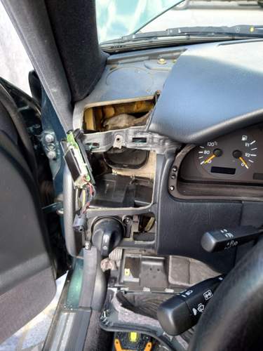

Hallo, seit kurzem bin ich Besitzer eines W210 230 Vormopf. Ich möchte das Tagfahrlicht, das es in Skandinavien serienmässig gab (auch in Nordamerika, aber etwas anders), an meinem Auto aktivieren/nachrüsten. Ich frage mich, ob der elektrische Schaltplan schon vorinstalliert ist, oder ob man den selbst einbauen muss. Vielleicht sitzt der schon im modifizierten Lichtschalter (A210 545 1504)? Hat jemand Rat und/oder Vorschläge (neue Leuchten möchten ich nicht verbauen)? Vielen Dank, Markus

Die Funktion ist im Lichtschalter.
Zum Tagfahrlicht, geht auch bei allen 210er auch vor Mopf !!!! Dazu muß nur das Lichtmodul (Lichtschalter) neu, den gibt es von MB für Skandinavien für Taglicht, muß ich oft tauschen für die Fahrzeuge die per Export in den Norden gehen !!! Kostet allerdings ca. 170,- Euro plus Mwst. also wem es das dann Wert ist

Hallo und vielen Dank für die Kommentare und Vorschläge! Ich habe einen Lichtschalter/-modul (A210 545 1504) bei RRR/Latvia gekauft (15Euro). Vielleciht schaffe ich es, den diese Woche einzubauen...ich werde berichten.

Hallo, gestern habe ich das Lichtmodul eingebaut, dh den alten Lichtschalter A210 545 0104 gegen den neuen A210 545 1504 ausgetauscht. Jetzt schaltet sich das Abblendlicht (und alle anderen Lichter wie bei Stellung Abblendlicht mit dem alten Schalter) automatisch ein, wenn das Auto gestartet ist. Super.
Die Arbeit dauerte für mich über zwei Stunden und ist mM nach nur mit Anleitung ohne Beschädigungen durchzuführen. Insbesondere das Entfernen des ParkLCD ist trickreich (7mm Schlüssel auf der Rückseite). Das erste Video beschreibt die Vorgehensweise ganz genau, das zweite zeigt auch andere Arbeitsschritte. Beide finde ich hervorragend.
