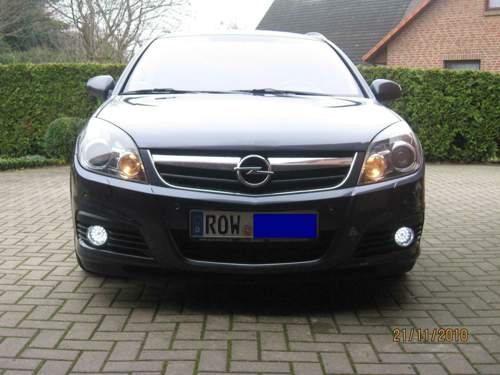

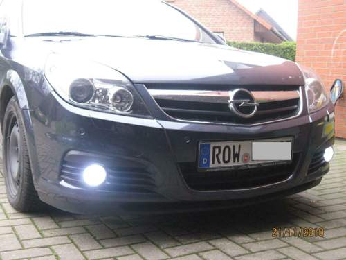

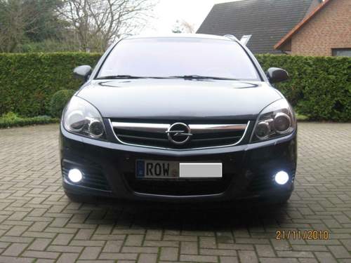

Ich habe jetzt nach langem suchen ein Tagfahrlicht für meinen Siggi gefunden das nicht gebastelt aussieht.
Das TFL wird anstatt der Nebellampen eingebaut und funktioniert einwandfrei. Bei der HU gab es auch kein Problem.
Das TFL geht mit einschalten der Zündung an und dimmt auf Standlicht bei einschalten der Beleuchtung zurück.
Das einzige Problem ist der Can-Bus ,der meldet ,dass die Nebellampen nicht funktionieren.Das Problem habe ich mit einer Brücke vorübergehend gelöst. Zwischen die Brücke hab´ich eine Sicherung gesetzt falls man doch aus versehen den Schalter betätigt.
Jetzt muss ich nur noch die Nebelscheinwerfer bein FOH deinstalieren lassen .Werde bei gelegenheit mal ein parr Foto´s uploaden.

Hier ein paar Foto´s
Img-0012
Img-0013
Img-0014

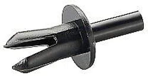

................und die 4 Kunststoff-Splinte (Spreizniete) unten in der Mitte nicht vergessen
genau hier bin ich heute auch nicht weiter gekommen... habe sogar mit Gewalt versucht wenigstens eine, der 4 Kunststoff-Splinte raus zu ziehen- ohne Erfolg. Es wird schon langsam dunkel. Mission abgebrochen... ((((

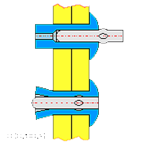

nee nicht mit Gewalt , weißt Du denn wie so´n Spreizniet/Dübel funktioniert ??
Im Anhang mal ein Bild wie er aussieht wenn er schon ausgebaut ist !!
im Grunde genommen mußt Du versuchen den Dorn der in der Mitte ist, nach aussen/raus zu ziehen.
Spreizniet
Spreizniet-2
Oder splint reindrücken!
Oh das weiß ich garnicht genau ob das geht !?
Ich wollte die Teile ja wieder verwenden und daher nach hinten rausgezogen .
Habs beim a und b Vecci so gemacht:
Splint durchgedrückt, und spreiznieht neu "geladen", also Stift wieder eingesetzt, und nach einsetzen an montageort wieder reingedrückt!
