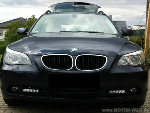

Hallo und allen einen schoenen Sonntag,
der Einbau hat funktioniert. Anbei zwei Fotos. Einmal nur TFL und einmal das gedimmte TFL mit Standlicht.

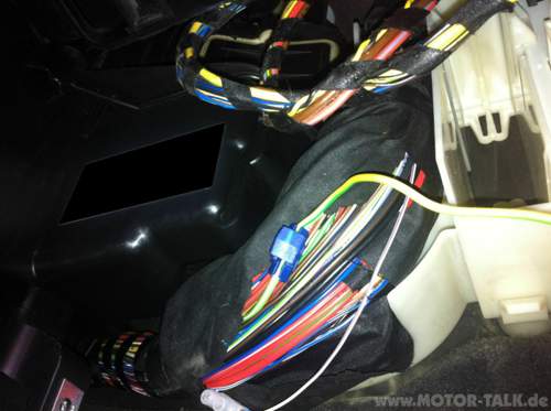

Dann noch ein Bild mit dem Kabelstrang, Beifahrerseite linke Seite. Habe den Schutzstoff durchtrennt um die Kabelfarben zu sehen. Den Zigarettenanzuender vorne (Hellbraun) habe ich nicht gefunden. Aber die hinteren (gruen mit weisem Streifen), den angezapft. Ich habe mir dabei aber einen kleinen Draht durchgerissen, nicht mit absicht, aber halt eben passiert beim auseinander ziehen. Den dann mit Aderendhuelsen und Lüsterklemme geflickt. Siehe Bild.

Danke mir dass das kleine Kabel (welches ich durchgerissen habe) ein datenkabel war, weiss es aber nicht genau.

Nadem ich das nun hnter mir habe, kann ich folgendes Berichten. Kostet 85,00€ und dauert ca. 2-3 Stunden. Wer es auch machen will und noch einige Tip`s benoetigt, moege mich bitte anschreiben.
Nur-tfl
Gedimmt-tfl-mit-standlicht

datenkabel war es übrigens keins. die can-bus kabel sind speziell markiert, bzw. auch gekreuzt/geflochten. auf dem bild 3 gut zu sehen die kabel gelb/schwarz neben dem dicken masse kabel.
probiere mal das kaputte kabel direkt ohne lüsterklemme zu verbinden, bzw. zu löten. du könntest natürlich auch andere kabel beschädigt haben, schaue nochmals genau nach.
was du auch noch testen könntest ist: das zündplus kabel nochmals zu lösen und in den ursprungszustand zu bringen. wenn die anzeige dann wieder plausible werte anzeigt nach einem anderen zündplus suchen.
hatte etwas ähnliches beim spielen am LMA. falsches kabel angezapft mit einem stromdieb, auf einmal zu wenig saft für die blinker. zum glück nochmals genau nachgeschaut.

Die Mühe, die du dir gemacht hast, hat sich gelohnt. Sind unauffällig integriert und beim Stand-/Abblendlicht dimmen sie ordnungsgemäß ab. Danke für die Fotos!
