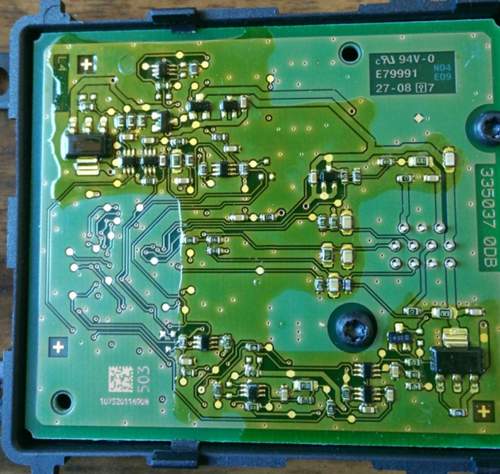

Ok, Einheit ausgebaut. Teilenummer 8R0 907 472 (Wagen aus 12/2008)
Ich kann problemlos die 8R0 907 472B nehmen, auch wenn auf der rechten Seite eine 8R0 907 472 verbaut ist, korrekt ? Ich will nämlich heute bestellen.
Danke nochmal für die ganzen Tips hier.
So "kaputt" wie auf dem einen gezeigten Bild sieht meine Einheit aber gar nicht aus....Kommentare ?
-20160215-121428
Ja, das stimmt.
(Wenn du sicher sein willst vom Defekt im LED Steuergerät , die Modulen mal quer tauschen links/rechts)

Ich hatte mein nach Hannover Langenhagen irgwo hin geschickt. Hatte das bei eBay gefunden. Also eine Reparatur! Und funzt wieder ??
[Von Motor-Talk aus dem Thema 'Problem mit Standlicht/Tagfahrlicht defekt?' überführt.]
Ich komme aus Braunschweig und die funzen wieder
