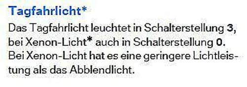

Tagfahrlicht für Fahrzeuge mit Xenonscheinwerfer:
Auf Stellung 0 oder A des Lichtschalters leuchten die Coronaringe und Heckleuchten des Fahrzeugs, in Stellung A wird abhängig vom Umgebungslicht auch das Abblendlicht ein- bzw. ausgeschaltet. Somit ist am Fahrzeug dann entweder das Abblend- oder das Tagfahrlicht aktiviert.
Tagfahrlich für Fahrzeuge ohne Xenonscheinwerfer:
Auf Stellung A oder 2 des Lichtschalters wird das normale Abblendlicht eingeschaltet sobald der Motor läuft bzw. die Zündung eingeschaltet wird. Stellt man das Fahrzeug ab, so ist auch das Licht komplett ausgeschaltet, somit kann man es halt nicht vergessen ein- oder auszuschalten.

Aus der Bedienungsanleitung vom E82 bzw. E88:
Tagfahrlicht

Das ist lediglich eine Dauerfahrlicht Schaltung, die gab es beim 1er schon immer, sobald man den Schlüssel zieht geht das Licht aus.....das man das Tagfahrlicht nennt ist Veräppelung :-))
ja, das sogenannte Tagfahrlicht bei Autos mit Halogenlicht ist wirklich nur eine Tagfahrlichtschaltung, die es aber erst seit dem FL gibt.
Die ersten 1er schalteten beim Ausschalten des Motors auf Standlicht zurück, so daß man das Licht mit dem Schalter ausschalten mußte.
