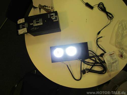

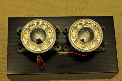

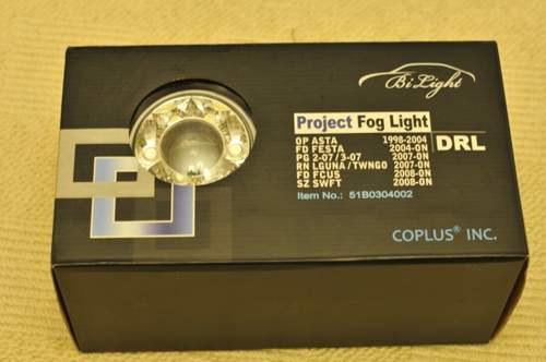

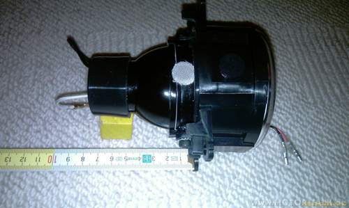

heute habe ich das Paeckhen bekommen...
schade, aber es sieht so aus, dass die TFL-NSW zum C-Max-2 nicht passen.
Das Problem ist mit dem Steuergeraet auf der linken Seite!
Dort gibt es fast kein Platz zwischen NSW Halterung und Steuergeraet...
Sehe mal die Bilder da: http://www.motor-talk.de/.../...ung-beim-grand-c-max-t3024979.html?...
und zwei Bilder unten...

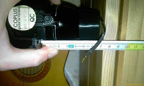

man braucht fast 7cm hinter der Halterung!
mit der rechten Seite es ist OK, da hat man viel Platz.
wiess jemand, ob es moeglich ist der Steuergeraet bisschen rueckwaerts zu schieben?
MadMax?

an das Steuergerät kommt man ran, indem man das linke Vorderrad und die Radhaus verkleidung abbaut. Habe ich gemacht, als ich das TFL an Stelle der Nebler einbauen wollte. Bin da aber nicht weiter gekommen, w.g. Steuergerät. Wieviel Platz da noch ist, weiss ich jetzt aber nicht mehr. Das Kabel vom Steuergerät ist aber, glaube ich, sehr unbeweglich. Die original Nebler haben von der Halterung bis hinten 4,5 cm Überstand.
Vielleicht kannst du ja noch nach vorne etwas ausgleichen durch unterlegen von Abstandscheiben. Mein TFL hat da noch 1-2 cm Luft.
c-maxvec
danke, probiere ich das aus...

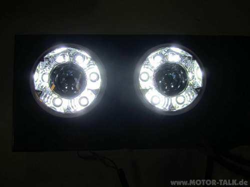

mehr Bilder, die ich am "Pruefstand" gemacht hat 😎
1-3 - TFL an, NSW aus
4-8 - TFL aus, NSW an
