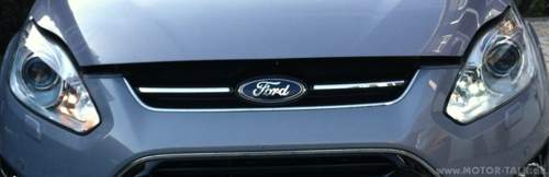

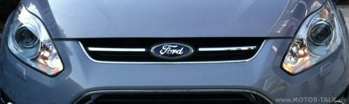

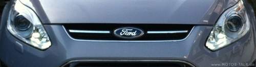

Wie schon von diversen berichtet, passt die FORD TFL Lösung auch für den kleinen Geldbeutel nicht wirklich.
Ich hatte mir bei der Bestellung Oktober/November letzten Jahres auch mehr davon versprochen.
Die Lösung für den kleinen Geldbeutel habe ich für mich nun gefunden.
1 Philips 129666000KX2 T10 W... EUR 19,90 (Set)
Ersatz der Standard 5W Standlichtbirnen gegen LED 5W.
Bild --> vorher
Bild --> Vergleich
Bild --> nachher
"Diese LEDs sind für den Bereich der STVO nicht wirklich vorgesehen."
Dennoch die Bordelektrik legt keinen Wiederspruch ein, nur der Tausch bzw. der Aus- und Einbau der Scheinwerfer ist einen mittlere Katastrophe.
Muss man EINMAL gemacht haben und dann reicht es auch.
