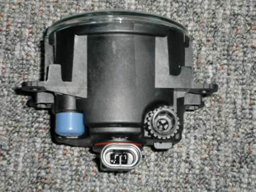

Gestern abend habe ich erstmals die Nebelscheinwerfer angemacht. Die Leuchtweite ist ein Witz. Der Lichtkegel endet bevor das Betrachterfeld des Fahrers beginnt. (Da hat maximal Derjenige Licht, den ich gerade umfahre ... 😰)
Meine Frage - gibt es dafuer eine Höhenverstellmoeglichkeit? Wenn nicht, werde ich wohl die hier erwaehnte Variante aufgreifen, statt der Nebler die TFL von Auco da einzubauen, denn so sind diese Scheinwerfer voellig nutzlos.

Hallo Knups,
man kann die Nebler in der Höhe verstellen. An der Unterseite ist eine Schraube, die mit einem Kreuzschlitzschrauber gedreht werden kann. In der Unterbodenabdeckung sind jeweils unter den Neblern Löcher vorhanden,durch die man einen langen Schraubendreher schieben kann.
Ich habe ein Bild von einem ausgebauten Nebler (Unterseite) angehängt.
Gruß c-maxvec
Neblerunterseite
Bevor ich mehrfach den "Danke"-Button druecke sag ich`s mal so. TAUSEND DANK fuer die Info! 😉
Keine Ursache, gern geschehen😉
