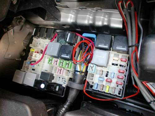

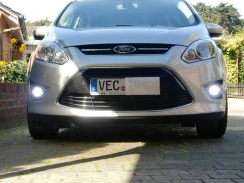

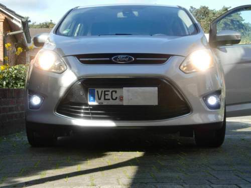

Original geschrieben von c-maxvec
habe mir die TFL von AuCo mit der Nummer UN100012 (für Focus und Focus Cabrio) eingebaut.
Von der Firma MMO in der Bucht für 65,00 €. und super hell.
c-maxvec
für alle, die MS_Design nicht trauen oder etwas günstiger haben wollen, habe ich ein paar Bilder gemacht.
Gruß c-maxvec
Anschluss im Sicherungskasten
Nur TFL
TFL gedimmt
