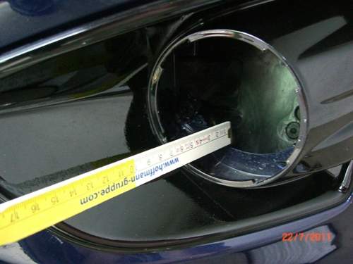

@c-maxvec und MaxMax

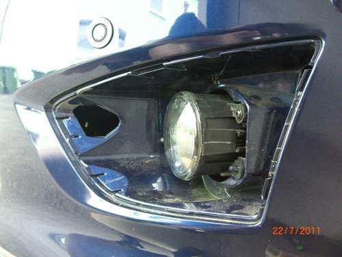

Moin,
hab hier mal ein Bild von meinem Nebler,als die Zierblende ab war,darauf kann man einigermaßen die "Halterungen" erkennen,wo das Ding eingesteckt ist,mehr kann ich im Moment noch nicht bieten,vieleicht kannst du/ihr damit schon ein bischen was anfangen?
Andi2011
Dsc04538-2
@Andi2011
die Zierblende ist aber schon noch dran, da fehlt nur der Chromring
oder ist es das falsche Bild 😕
@c-maxvec
stimmt mit dem "abgezogen", nur wie 😕

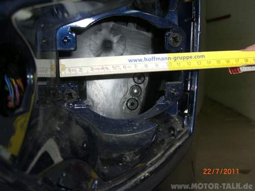

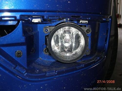

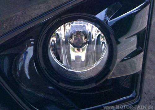

Die Nebler sind die selben wie beim 2er Focus, keine Ahnung was der alte C-Max hat
EDIT: Das Bild ist zwar vom ST aber Scheinwerfer und Aufhängung ist das gleiche
Cimg0693
@MaxMax
ja klar nur die Zierblende,ich dachte ja darum geht es,hab ich euch falsch verstanden sorry
Andi2011
Ich meine die Blende die das ganze Loch in der Stoßstange abdeckt wo der NSW drin sitzt.
@c-maxvec
wenn du die hier: LED Tagfahrleuchte Scheinwerfer Ford Focus C-Max 03-07 meinst, die sollten passen.
Ich mache morgen mal Bilder und messe nach

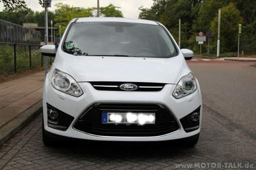

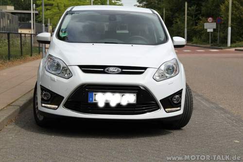

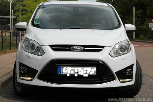

Hallo Andi und Hallo Forum
Am Montag hat mich nun doch mein Ford dealer (der will den C Max auch wieder zurueckkaufen wenn wir wieder ueber den grossen Teich zurueckfahren) dazu ueberredet die MS LEDs einzubauen.
Ich finde er hat einen super job gemacht. Die Funktion des Auto Lichtschalters ist 100% erhalten (bei Dunkelheit, Regen gegen die Xenons und Heckleuchten an und die LEDs aus.
Es haben mich schon C Max Besitzer auf Parkplaetzen in der Stadt auf die LEDs angesprochen und gefragt wie und wo sie diese bekommen.
Meiner Frau und mir gefallen auch die schwarzen Blenden sehr gut.
Mal sehen ob meine Zufriedenheit andauert
Img-0296-resized
Img-0297
Img-0298-resized
Bitte verpixle die KFZ-Kennzeichen auf Deinen Fotos besser, man weiß ja nie!!!
Und ansonsten vielen Dank dafür.
@flusaboy
gefällt mir sehr gut ,sieht prima gemacht aus und die Farbwhl passt so super zu weiss😁
Andi2011
