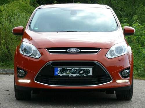

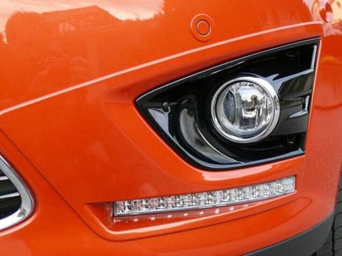

Moin bis jetzt ist bei mir alles ok,kein Wassereinbruch und das Licht schön hell siehe Bilder.
Der Meister hatte es beim Einbau vorher von hinten noch versiegelt.

Bei mir wurde die mitgelieferte Blende für die Nebel in glanzschwarz und die große Blende in Wagenfarbe lackiert. Beim Einbau die Kabeldurchführung mit Kleber versiegelt.
Die Kabeldurchführungen in die Lichtleisten wurden auch bei mir zusätzlich versiegelt, aber hat alles nichts genützt.
Ist ja auch, wie ich schon geschrieben habe, kein Feuchtigskeitsschaden festzustellen.
Die Lichtleisten haben knapp 4 Wochen funktioniert auch bei stärksten Regen hier im Norden, also versteift Euch bitte nicht auf irgendwelche Folgeschäden wegen Feuchtigkeit.
