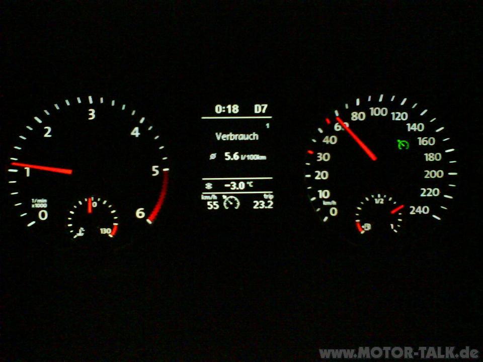

Hallo
Kann mir jemand erklären wie der funktioniert ?
Wenn ich den auf 0 stelle, und dann fahre, zählt er zwar, aber das wird nur angezeigt, wenn ich anhalte. - Heißt, an jeder Ampel sehe ich die zurückgelegte Strecke, aber sobald der Wagen fährt, steht in der Anzeige ---- . Also nur Striche. Kann man nicht sehen, was während der Fahrt (beim Fahren) zurückgelegt wird?
Im moment steht da: "trip - 22,2 Km" (Siehe Foto) Sobald der Wagen rollt ändert es sich in ----
Im neuen Handbuch ist auch dazu nichts ! beschrieben.
Ps. Ich habe keine MFA verbaut.

Auflösung des Problems !
War heute beim🙂 -- Der hat es dann rausgefunden.
Es hängt mit der GRA zusammen. Schalter B (siehe Bild) muß auf of stehen. Dann werden die Tageskilometer angezeigt.
Wenn Schalter B auf on steht, wird der einprogammierte Wert von Schalter A angezeigt. Da ich aber noch nichts einprogrammiert hatte, ersschien während der Fahrt --- .
Ich hatte die GRA zwar schon genutzt, aber nur über Schalter C. (Geschwindigkeit wird gehalten)
Der 🙂 hat sich dann noch die Betriebsanleitung angeschaut, weil er nicht glauben wollte, das es dort nicht erklärt ist.
Dort ist nichts zur Anzeige des Zählers drin, weder im Kapitel GRA, geschweige denn auf Seite 18 Tageskilometerzähler.

Die Anzeige des gespeicherten GRA-Wertes ist ja eine durchaus sinnvolle Funktion, das ist mir auch schon bei der großen MFA positiv aufgefallen😁.
@transarena: vielleicht wird es im Kapitel zu den Anzeigen im KI/MFA behandelt, hast Du da auch schon mal nachgeschaut?
Ja, habe ich auch nachgeschaut, da wird alles mögliche behandelt, was die MFA Anzeigen betrifft, aber das eben nicht.
Ich glaube, da ich keine MFA habe, wohl aber die GRA gekauft habe, wechselt eben die Anzeige, - Entweder Tageskilometer oder GRA Speicherwert.
Mit GRA sind die Anzeigen sicherlich getrennt voneinander sichtbar. ( Also Tageskilometer Zusätzlich)

Bei mir wird da aber im Tageskilometeranzeiger der gespeicherte GRA-Wert nicht angezeigt, wenn ich mit GRA fahre. Hätte der GRA-Meister da noch ein Häkchen am PC machen müssen, als wir den Hebel nachgerüstet haben?
Habe die MFA+ drin, wegen Standheizung. Wenn ich mit GRA fahre wird mir das nur anhand des grünen Lämpchen im Tacho angezeigt.

Da kann der GRA-Meister nix für, ich meinte die
große MFA vom FL
. Da verschwinden bei einer GRA-Programmierung allerdings nur die Gesamtkilometer, die Tageskilometer werden weiterhin angezeigt😉.
