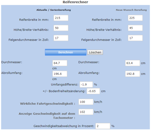

Warum ist nun eine Programmierung des Reifenumfangs notwendig wenn die Abweichung doch nur 2% bei 100km/h beträgt?
Gruß Rudi

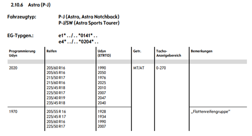

Hier mal ein Auszug und die Berechnung.
Reifenkatalog
Reifenrechner
Welche Größe steht in den papieren als Werksauslieferung? 215/50 R17?
Es gibt eine sogenannte Flottenprogrammierung, damit sowohl 205/55 R16 als auch 225/45 R17 gefahren werden dürfen. Bei letzterem bin ich mir aber nicht sicher.
Details siehe hier: LINK
Alle Größen, die zusammen mit 215/50 R17 im CoC stehen sind dann hinfällig. Bespreche Dein Vorhaben bitte mit dem abnehmenden TÜV-Prüfer.
