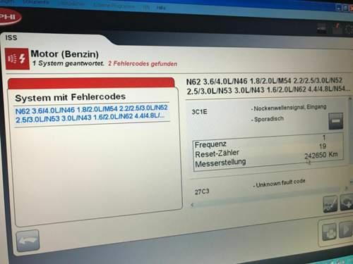

heute hab ich mal den Dicken bei einem Kumpel auslesen lassen. Es waren zwei Fehler hinterlegt. Aktuell hat er 194000Tkm drauf.
Es wurden mindestens 50Tkm zurückgesetzt!! Wie soll ich jetzt vorgehen??
Ich kann leider nicht beweisen dass der Vorbesitzer den Tacho manipuliert hat!! Im Anhang ein Bild.

Ich weiss aber trotzdem nich warum der Tester von Delphi diese Km-Zahl an dem Sensor anzeigt. Vielleicht gibt es dafür einen Grund.

Oft kommt kommt das auch von irgendwelchen ausgetauschten steuergeräten. Oft werden gebrauchte stg verbaut wie zb Kombiinstrument, LM, cas etc, vielleicht hat eines davon einen anderen km stand
@GTS_Tarik kann auch sein. Vorhin hat ein enger Freund auch das gleiche erwähnt. Aber als Fehler wurde der Nockenwellensensor Einlass angezeigt. Meinst du dass dieser vielleicht ein Gebrauchtteil ist??

Der Nockenwellensensor Speichert keine km stände in sich selbst
