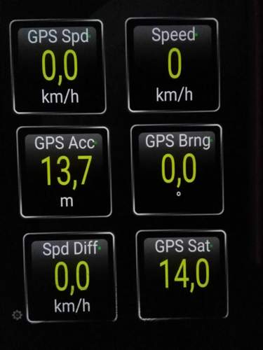

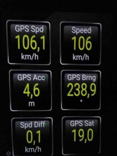

Die Tachogeschwindigkeit zeigt tourqe wohl doch nicht an.
Aber Obd und Gps Geschwindigkeit.
Und auch die Möglichkeit der Differenz Anzeige.
Hier ist mal ein Beispiel zur. Differenz zwischen obd und Gps.
