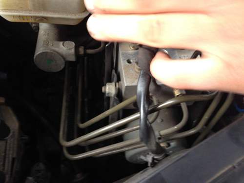

Es muss beim v6 wohl der ganze ABS Block raus um an das Steuergerät zu kommen......
Wenn es jemand besser weis bitte schnell Info!!!
Beim 1.8 16v sitzt es seitlich und man kommt relativ gut dran... beim v6 ist es dahinter........
Bild eins ist vorFL, Bild zwei ist FL. Ich denke bei beiden muss das Ding komplett raus.
Ich hatte damals erst eins vom VorFL, müsste dann feststellen es passt nicht und dann hier im Forum von jemandem ein gebrauchtes FL bekommen. Bei Beiden ist der Stecker hinten. Das war ungefähr 2012, hielt bis Anfang diesen Jahres. Jetzt braucht der Käufer meines Autos wieder eins und findet keines.

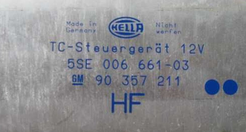

ich habe auf ebay ein "TC-Steuergerät" gefunden. Ist dieses Steuergerät auch für "ABS" und/oder den Sensorring zuständig?
2017-09-09-3
Wüsste nicht, das sowas verbaut ist beim Vectra B.
Kann mir jemand sagen, wo das Steuergerät für TC und ABS verbaut ist?
Siehe Fotos oben, sitzt direkt am ABS Block mit dran.
Füttere doch mal Tante Google mit den Nummern auf dem Steuergerät. Da findet sich bestimmt manche nützlich Info zum Teil, schließlich werden auch oft falsch benannte Teile, nach dem Motto "verkauft ist verkauft", verscherbelt.
Habe den neuen Block angesteckt und nur die Zündung eingeschaltet!!! (Ohne ihn vorab einzubauen!)
Auf keinen fall starten!!!!
Lampen gingen nach paar Sekunden aus!
Ist sicher das Steuergerät.... werde den Block aber komplett wechseln... Sitzt unterm ABS Block hinten.
Block inkl. Steuergerät umgebaut ... Funktioniert einwandfrei!
