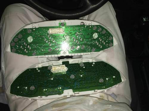

Hallo
Undzwar habe ich einen 1,6er bj03
Gestern habe ich mir einen anderen
Tacho gekauft
Sollte auch von einem 1,6er sein (vfl)
Der jenige sagte einfach umbauen und fertig
Soo vorhin umgebaut und mir ist aufgefallen
Der tankdeckelöffner leuchtet nicht mehr
Tacho. Funktioniert
Km stand ist falsch ... Klar ist normal
Drehzahl zeigt 100Umin zu viel
Kmh ca 10-20zu viel
Erster gang 1500Umin = 30kmh laut tacho
Habe ich vll was falsch gemacht oder muss
Etwas eingestellt werden ?
Danke schonmal fr die antworten

Ich habe sogar im TDDI einen Benziner Tacho, völlig problemlos. Allerdings ist das MFI von einem 2.0, also vom selben Getriebe.
Kann mir nur vorstellen, dass der neue MFI von einem MTX75 Getriebe stammt. Du hast ein IB5.
Warum allerdings auch die Drehzahl nicht passt .....😕
Ach ja, Tankdeckelöffner sind nicht alle beleuchtet.
Der zeigt genau 100 zu viel an
Als der tacho eingebaut war hab ich die zündung angemacht und die drhzahl stand kurze zeit auf 6000
Nur die Drehzahl ?
Wenn die Batterie ab war, oder nach dem Ausbau ( ist ja die Spannung am MFI auch weg) macht das MFI normal beim ersten Mal Zündung einen Selbsttest: Alle Zeiger schlagen voll aus, alle Kontroll - Leuchten leuchten kurz auf.

Es gibt zwei verschiedene MFI, wobei der Unterschied nur in den Lämpchen lag.
Der ersten Versionen hatten Glühlämpchen, später dann LED. Sind aber kompatibel.
Normal erscheint beim auslesen des MFI Speichers auch die ROM Nummer, normal ist das die 20. (jedenfalls bei meinem 1.4er, und den TDDI´s)
Wenn auf dem Aufkleber unten die Rom Version die 3 sein sollte, würde das die Unterschiede erklären.
Wüsste aber nicht, welcher Focus die ROM 3 fährt 😕
ST nicht, da hat der MK1 auch die 20. Bleibt der RS,aber das ist kein 1.6er !
Sehr mysteriös 😕
Vielleicht weis da jemand Anderes hier besser Bescheid.
Kann es auch vll sein das der jenige sich was zsm gebastelt hat und es bei ihm funktioniert hat ?
Und dass der tacho eigendlich überhaupt nich von oder fürn focus ist ?
Also der tacho hat glühbirnen
Und ich hab led das passt schonmal
Der andere tacho ist auch viel tiefer als meiner
Die andere lösung evtl wäre einfach die platten zu tauschen ?
Und die birnen bzw die beleuchtung einfach übernehmen ?

Die anzeige ist auf die plastikplatte fest geklebt und nicht lösbar ich müsste irgendwie das plastik durch meine scheibe bzw die platte tauschen und ich weis wie ich meine platte abbekomme ohne die nadeln rauszuholen muss das mal in ruhe probieren wenn ich mehr zeit habe ...
Aber könnte es evtl sein das er die nadeln wiede falsch draufgesteckt hat ?
Wenn der motor läuft geht die kmh anzeige im stand sofort hoch auf ca 10-15kmh ubd die drehzahl zeigt auch immer 100 mehr an
