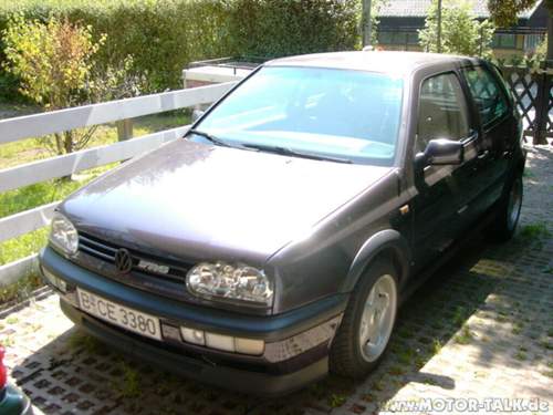

Hallo Golf III Liebhaber,
bei meinem Golf VR6 fällt die Tachonadel nach wenigen Kilometer,(6-7Km) Fahrt auf null,um dann willkürlich mal was anzuzeigen und dann wieder reglos bei null zu verharren.Alle anderen Anzeigen funktionieren.Kennt Jemand dieses Vorkommnis und kennt Abhilfen?
