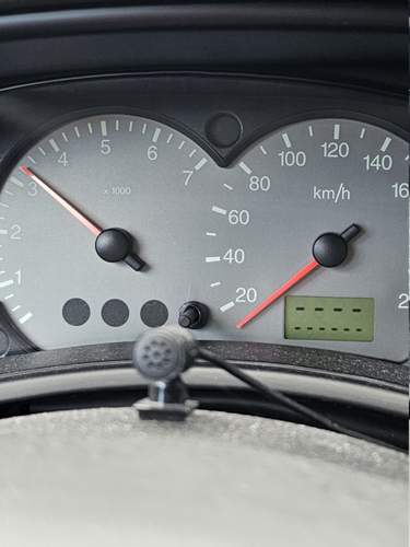

bei meinem 2004er Focus (hier aus dem Forum von Rentnerpeter) kam was kommen musste, der Tacho fiel aus und er fing dann an zu ruckeln. Das kenne ich von meinen anderen, alten Focus'. Der Fehler taucht ja öfter mal auf.
Heute war ich in einer Werkstatt den neuen Sensor einbauen lassen. Dies hat auch super funktioniert (nicht wie bei den alten Modellen so festgebacken)
Jedoch ist der Tacho nach wie vor ohne Funktion.
Der Mechaniker hat ein Gerät an den OBD gesteckt, konnte jedoch nichts auslesen. Brach immer mit einem Kommunikationserror ab.
Hat wer ne Idee?
Der Error ist "für mich" erstmal nicht so wichtig, mir ist wichtiger das der Tache wieder geht.
Gibt es vielleicht noch andere Stecker/Adapter/Komponenten die defekt sein könnten?
Besten Dank schon mal 🙂

Mit dem alten Sensor war das so das er ab und zu ausgefallen ist. Dann stehen bleiben, Motor aus, Motor an, nach ein oder zwei Versuchen ging der Tacho wieder und das ruckeln war weg.
Nach dem Einbau des neuen Sensors geht der Tacho gar nicht mehr, egal wie oft ich den Wagen an/aus mache.
Heute war ich kurz auf der AB, etwas über 100km/h und zack, ist auch das Mäusekino ausgefallen 🙁
Ich wäre echt für einen Tipp oder Hilfe dankbar 🙂

Deutet im ersten Moment darauf hin das der alte kaputt war, und der neue nicht funktioniert, eventuell wurde der neue Sensor gewaltsam eingebaut (der dadurch kaputt ging) oder es wurde ein Kabel oder etwas im Getriebe beschädigt. Ist dir bekannt ob ein hochwertiger Sensor verbaut wurde?
Hast du das Auto von der Werkstatt so bekommen? Die haben es dir kaputt übergeben und nichts dazu gesagt?

Ich glaube der Sensor ist ein "Nachbau", also günstig gewesen.
...und ja, der Bekannte hat mir die Karre ohne Testfahrt übergeben. Ich habe daraufhin mit ihm geredet, er meint, er hätte alles fachmännisch gemacht (wäre nicht das erste mal sagt er) und tippt auf nen Kabelbruch?!?
Der Händler des Ersatzteils meint nur, schickt es mir zurück > so seine Aussage.
Mir geht es erstmal darum, ist es der Sensor und/oder Kabelbruch oder kann der Tacho vom Umbau einen Defekt erlitten haben, oder gibt es noch ein anderes Bauteil was mit dem Tacho zusammenhängt?

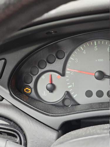

Als ich eben meine Freundin nach Hause brachte, ging auch noch die Motorkontrollleuchte an 🙁
Ich hoffe das hängt mit dem billigen Snesor zusammen?!?
Leuchte
müßte man auslesen, aber ja das kann mit den fehlenden Geschwindigkeitssignal zusammenhängen
