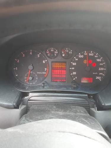

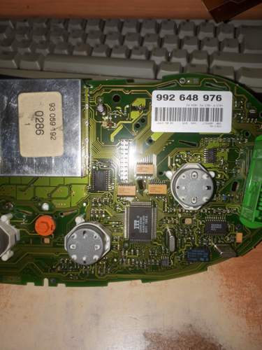

A38L aus 97 Display zeigt keine Reaktion mehr, also neues bestellt und auch darauf geachtet das es für mein VDO Tacho passt.Altes Display ausgelötet und neues Display angelegt und siehe da neues Display hat einen Pin zu viel. Nochmal mit dem alten Display 50 Pins verglichen und ja neues Display hat einen Pin zu viel....51 pins und jetzt ? (siehe Bilder)

Wenn das ersatzteil 51 pins hat aber das original nur 50 kann da was nicht stimmen. Sicher das es display für nen a3 und nicht a4 z.b. ist?
Ja, sicher wurde als passend für A3 8L aus 97 deklariert ( ebuy). So wie ich das bisher rausgefunden haben, gibt es keine Displays mehr mit 50 Pins. Was ich gefunden haben hat alles 51 Pins. Blöd nur das merine Platine nur 50 Pins hat und das alte Display ja auch.

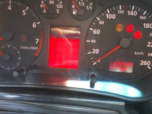

Hab aus einem anderen Tacho das funktionierende Display ausgelötet und in meinen Tacho eingelötet.
Von wegen mal eben neu einlöten.Im ersten Bild ist ein neu bestelltes Display zu sehen was aber wie auf Bild 2 zu sehen ist zu 51 Pins anstatt 50 Pins hat.Das funktionierte schon mal nicht Also aus einem anderen Tacho das funktionierende Display ausgelötet und in meinen eingelötet mit dem Ergebnis Bild 3. Jetzt hab ich die Faxen dicke und lass den Scheiß so wie er ist.

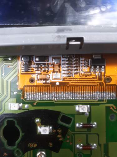

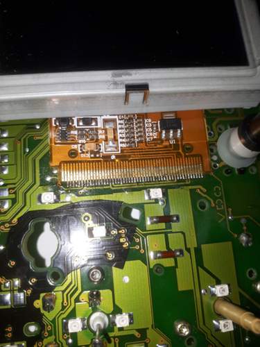

Für mich sieht Bild 3 eher nach einer schlechten Verbindung der Kontaktflächen aus.
Die wesentliche Verbindung kann man nicht sehen, weil sich diese unterhalb der Kontaktfahne befinden. Eben aus diesem Grund kann es auch Brücken oder fehlenden Kontakt geben, auch wenn’s von oben noch so gut aussehen würde. Leider lässt sich das kaum prüfen, da nicht sichtbar und auch nicht wirklich messbar.
Ich hatte mir damit beholfen, dass ich, solange das alte Display noch drin war alle Pins gegenseitig auf Durchgang geprüft habe. Damit konnte ich dann nach dem Löten verifizieren, dass wieder die gleichen Pins Durchgang haben. Einzige Möglichkeit meiner Meinung nach hier vorzubeugen, dass bei Fehlern das KI beschädigt wird.

Also die angelöteten Pins wurden alle nochmals mit Lupe nach anlöten auf Kontakt und Brücken überprüft
