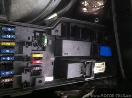

Auf der Beifahrerseite unter einem Deckel/´(4Schrauben) befindet sich das K40 Sicherungsmodul prüfe da mal die Sicherungen (Falls def. Nr merken)
Themenstarteram 18. September 2013 um 16:48
Auf der Beifahrerseite ist eine Plastikabdeckung (ohne Schrauben), so ca. 30x30cm. Darunter nichts mit Schrauben oder was nach Sicherung aussieht. Kannst du mich evtl. etwas genauer lotsen? Bin nicht gerade Expertin bei diesen Dingen. Und danke auch für die schnelle Antwort.
Gut dann haste halt noch die Alte Ausf. bei der sollte es ein ein langes Relais (Silberfarben) geben, da sind 2 Sicherungen drin.
Themenstarteram 18. September 2013 um 17:09

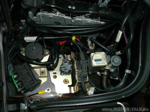

Da ist nur eine Sicherung mit einem Steckplatz auf dem silbernen Kasten (Sicherung ist ok) und sonst seh ich keine. Hänge mal ein Bild an.
Pict0001
Gut dann muß es Schaltplan an den Start,schaue ich morgen nach.

Ich habe heut noch einmal bis auf das ABS Steuergerät alles durchgemessen konnte überall eine Spannung von 12 V messen. Das Steuergerät konnte ich auch mit Hilfe einer MB Werkstatt nicht finden. Der Mitarbeiter meinte ich soll die tage noch einmal vorbei schauen er würde sich kundig machen.
"die Tage"war wohl ne Mitarbeiterin ;aber im Ernst im EF-Buch W210 wird das Steuergerät vor dem Motorsteuergerät dargestellt ich kann mir nicht vorstellen das im WIS was anderes steht.
