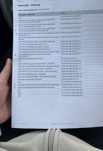

Nur, bevor du das angehst (durch Fachfirma nachlegen lassen), würde ich mal den Fehlerspeicher auslesen lassen für den Fall, dass das ABS evtl. eine Rolle spielt. Einige der Anzeigen kommen auch bei einem defekten ABS-Moduls. Um an diese Info zu kommen, solltest du den Fehlerspeicher bei Volvo auslesen lassen (VIDA), oder du schaust mal auf die VIDA&DICE Usermap (link unten in der Signatur), ob ein User in deiner Nähe ist.

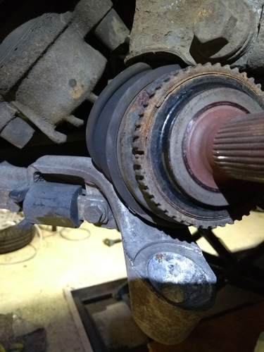

Hallo könnte auch ein geprochener ABS Ring vorn sein, sieht man relativ gut.
nicht zu lang damit fahren kann auch den ABS Sensor mit zerstören.
Sieht dann so aus.
Bitte erst eine vernünftige Diagnose machen, dazu hilft VIDA ganz enorm. Sonst fängt man gleich am Anfang an zu raten und „repariert“ irgendwas, nur um nachher festzustellen, dass der Fehler immer noch besteht.

Ein defekter ABS-Ring beeinflusst den Drehzahlmesser sicher nicht. Auch die Geschwindigkeit wird mehrfach gemessen.
