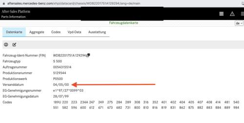

@Millenniumkid
Lieferdatum war 4. 5. 2000

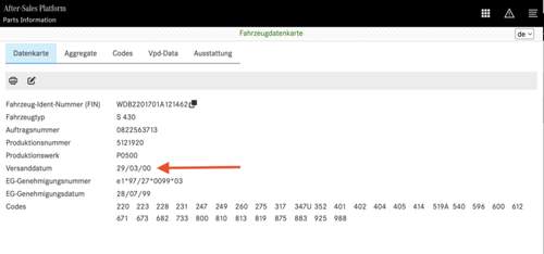

Kann man das mit meiner FIN auch sehen.
Also im Fahrzeugschein und Brief steht ja Erstzulassung 12.03.2000
hier kommt jetzt die richtige Karte, war mein Versehen. 29.03.2000
Screen-shot-2024-06-13-at-16-00
Ist das normal das dass Lieferdatum nach der Erstzulassung ist?

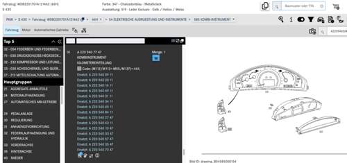

Du kannst auch eine der anderen, geänderten Nummern nehmen.
Aber wenn du nur Teile, wie die Platine(n) tauschen willst, dann geht nur die gleiche Typennummer. Wenn du ein KI von der Liste von @Fitzcarraldo1 findest, nimm auf keinen Fall ein A2205401411, denn das hat die Begleitheizung für die Röhren und die ist praktisch bei allen Gebrauchten abgebrannt.

Muss jetzt schauen was ich halt alles finde aber die KI's mit der 11 am Ende hab ich auch schon ein paar gesehen
Bin Grad auf ein tacho von einem s430 vor Facelift gestoßen aber das hat eine komische Teilenummer
A2205408011 R1
