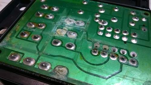

Moin,
in den Untiefen des Rechners gefunden.
Vielleicht hilft das weiter....
Schau dir vorsichtshalber mal den Sicherungskasten von hinten an. Kasten von den 2 Gumminippeln abziehen, umdrehen, 4 Kreuzschlitzschrauben raus. Ich hatte noch einen hier und habe ihn ausgetauscht. Bei mir stellte sich der Tageskilometerzähler auf Null und die Uhr jedes mal wenn die Zündung ausgeschaltet wurde auf 1:00.
Wp-20170409-01111
