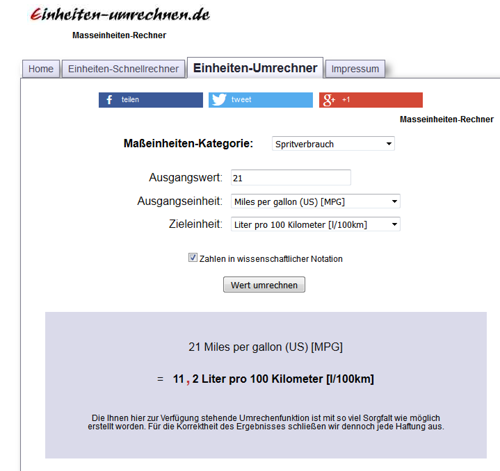

Da ich gerade das ominöse "mpg" gelesen habe:
Kann es sein, das Dein Auto aus den USA oder UK stammt und Dein Verbrauch in "Miles per Gallon" angezeigt wurde?
21mpg entspricht zufällig 11,2l/100km, was für den T5 realistisch ist!
Kann es weiterhin sein, das die Werkstatt nur die Einheiten Deines Bordcomputers umgestellt hat (auf "deutsche" Einheiten) und mit deinem Elch alles in Ordnung ist?

O.K., aber nochmal anders überlegt. Du liest an der Zapfsäule die getankte Menge in Litern ab und die zurückgelegt, abgelesene Fahrstrecke in Meilen hast Du vorher in km umgerechnet?
Denn: 21l/100 Meilen = 12,4l/100km (das wäre noch im Rahmen)
Das mit den 21l/100km will ich irgendwie nicht glauben, wenn sonst am Fahrzeug alles Tutti ist und der Fehlerspeicher leer ist.
Nein, so auch nicht. Die Anzahl der Meilen multipliziert mit 1,61. Dann die Liter durch die ausgerechneten km. Ich habe den Verbrauch pro 100km angegeben und nicht pro 100mi.
