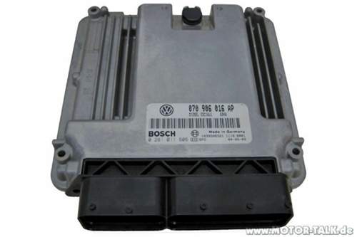

Ich würde den Anlasser verdächtigen.
https://www.kfzpix.de/.../motorsteuergeraet-reparatur.php
... ich hatte ein ähnliches Problem,
was nach dem Auslesen des Board-Computer einen Wackelkontakt/Kurzschluss
im Steuergerät anzeigte und getauscht werden musste!
Wird das Glühkerzen-Symbol im Tacho beim Starten angezeigt???
mfg!
T5-motorsteuergeraet

... nochmal, leuchtet beim Startvorgang das Glühkerzen-Symbol im Tacho ???
Auch wenn das nicht leuchtet sollte der Anlasser drehen, denn dafür braucht es kein MSG 😉.
https://tx-board.de/.../
... ich lese aber,
dass der Magnetschalter vom Motorsteuerungsgerät angesteuert wird!?
mfg.!
Das es da um einen anderen Motor geht hast du aber mit bekommen oder?
