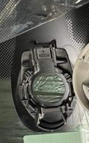

Hallo Gemeinde,
habe gerade einen ordentlichen Steinschlag eingefangen. Die Frontscheibe muss nun gewechselt werden. Bei der Gelegenheit möchte ich gleich auf Frontscheibenheizung umrüsten.
Nun passt aber der alte Spiegel nicht mehr an die neue Halterung (siehe Bild). Da es serienmäßig die beheizte Frontscheibe nur mit Innenrückspiegel die Regensensor und Abblendautomatik haben gibt, benötige ich einen betreffenden neuen Rückspiegel.
Habe im Netz leider noch keinen Gefunden, bzw. nur welche die vielleicht passen könnten?!
Hat jemand damit Erfahrungen und kann mir helfen den richtigen Rückspiegel zu finden?
Danke im Voraus und viele Grüße
Halterung für Rückspiegel

Du brauchst dann wohl einen Spiegel vom T6.
