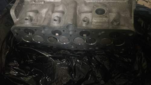

Moin,
habe am ABL den Kopf runter (Zylinderkopfdichtung sollte kaputt sein). Ich bin kein Kfzler. Deswegen die Frage, wie geht es jetzt weiter? Ich habe Abgaskrümmer, Ansaugbrücke, Glühkerzen schon demontiert. Was sollte jetzt zwingend neu? Ich habe Kontakt mit einem Motorenbauer. Hier seine Angebote: Gerade bei #Kleinanzeigen gefunden. Wie findest du das?
https://www.kleinanzeigen.de/.../1872491796-223-13384?...
Ich stelle ein paar Fotos mit rein. Wenn ihr noch andere Bilder braucht bitte schreiben.
Danke ??
Abl motor
Kopf
Kopf
+9

Kopf auf Verzug prüfen und wenn der nicht verzogen sit alles sauber machen udn wieder drauf bauen.
Wenn der nur leicht verzogen ist könnte man ihn auch planen lassen.
Dafür wird man ihn dann aber auch nackig machen müssen.
Ich weiss aber nicht wie das mit den Wirbelkammern ist, diese werden dann auch raus müssen.
Ja, aber diese Risse?

Die Risse hat jeder Kopf der ein paar Tausend Kilometer gelaufen ist.
Bau ihn wieder drauf . Bis jetzt hatte ich erst einen Kopf der hin war und der war rotglühend da der Besitzer ohne Wasser bis zur nächsten Ausfahrt gefahren ist. Da war sogar der Kühlwasserstutzen geschmolzen.
Wenn es schief geht setzt du eine Kopfdichtung und 8 Kopfschrauben zu , sowie die Arbeit. Ansonsten sparst du Dir einen Kopf von zweifelhafter Qualität. Und VW Meister arbeiten knallhart nach VW Vorgaben da wird ersetzt und der kunde zahlt. Da wird nicht unbedingt Kundenfreundlich repariert wie in manch kleiner Hinterhofwerkstatt.

Ich habe gesehen, dass die Köpfe vom AAZ viel mehr verfügbar sind. Meistens auch preiswerter. Darüber hinaus sehen die auf den Bildern alle identisch aus. Nur ein Entlüftungswasserröhrchen hat der AAZ Kopf nicht. Wäre das dann nicht eine weitere Option?
Generell sind die Motoren identisch, im T4 nur stark nach vorne geneigt und im PKW(Golf) nach hinten.
Ich hatte auch ein Golf Motor verbaut und keine Probleme gehabt.
Kann aber natürlich sein das an der höchsten stelle immer eine Luftblase bleiben wird.
Ich habe jetzt folgendes Angebot von der Firma Vendor Point, dass ich annehmen werde:
Zylinderkopf im Tausch gereinigt + geprüft, Planschliff, Ventile/sitze geschliffen, Einspritzdüsen zerlegt, gereinigt, zusammengebaut und eingestellt auf 155 Bar. Alles zusammen inkl. Versand 513€.
