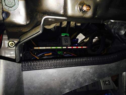

Eine andere Sache, meine Lichtmaschine war defekt und ich habe während der Fahrt den Motor aus gemacht und wieder versucht zu starten und es kam nichts weil die Batterie leer war.
Dann wusstest du ja, was zu tun war. :-) Lichtmaschine ist wichtig.
Habe den Zündanlassschalter dann auf starten festgehalten und da hat es im Innenraum etwas laut gepufft.
Einer ne Iddee was da durchgeschmort oder geknallt hat?
Also etwas im Zündanlasschalter selbst wäre eine Option, oder das Relais 109. Kannst ja mal in das alte reinschauen.
Ich fuhr nach Hause und wollte ihn wieder starten aber nix passierte. Springt an und gleich wieder aus. Dieses einzelne Relais was ganz oben in der zentralelektrik ist wofür ist das? Zum glühen vermute ich mal.
Tu dir einen Gefallen: weniger vermuten! Sondern alle Angaben darauf abschreiben, in der Belegung des Sicherungskasten schauen, googeln. Und nicht vermuten, sondern dann wissen.
Wollte es heraus ziehen das war so fest das ich es nur mit der Zange raus bekam und dabei sind Kontakte zusammen gekommen und nun steht im Kombiinstrument;, Öldruck Motor aus''
Der Drehzahlmesser geht auch nicht mehr und die Glühlampe leitet auch nicht mehr kurz auf.
Vermute Kurzschluss nach Plus!?

Und sonst: schau mal, ob der Leitungsverteiler für CAN-Bus in der Relaisplatte, Steckplatz 5, noch fest drin steckt, und auch alle seine kleinen braunen Adern zu den CAN-Bus-Knoten. Über den CAN-Bus reden das MSG und das Kombiinstrument miteinander.
http://www.t4-wiki.de/wiki/CAN-Bus
Also wenn deiner schon CAN-Bus hat.
Mir scheint, generell solltest du mal deinen Sicherungskasten anschauen, auch und gerade von dessen Rückseite, wo die Kabel alle weggehen.

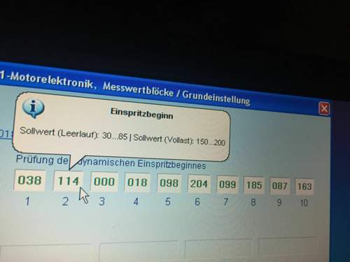

Und Wert 2 (124) bitte bei warmen Motor in Grundeinstellung erneut auslesen.
Es kann sein, das der Motor in Grundeinstellung die Drehzahl anhebt. Das ist dann normal.
mfG
@schmiddi1 schrieb am 28. Dezember 2014 um 15:32:24 Uhr:
Wow Block 2 steht auf 124 , das ist viel zu hoch . Auf dem ersten Bild ist unten rechts ein Button mit TDGraph , dieser ist allerdings auf deinen Bildern nicht zu sehen . Bist du da drauf gegangen und hast deinen Motorbuchstaben ausgesucht ? VC Scope ist ja nur eine Skalierte Anzeige der Messwerte im Block 0 . Der Förderbeginn im Feld 2 sollte bei Betriebswarmen Motor bei ca 50-70 liegen wenn ich mich recht entsinne . Den Zahnriemen der Pumpe bekommst du ohne runter nehmen nicht auf den richtigen Wert runter gestellt .
Das Bild wo du auf Messwerte in Grundstellung steht dort musst du auf "Wechsel in Grundeinstellung" gehen und dort nochmal ein Bild von machen .

Auf den Bildern ist nur die Einspritzmenge vor OT , das lass mal außen vor . Wie geschrieben erst mal die Werte für Förderbeginn in Grundeinstellung lesen .

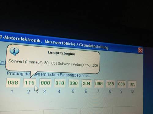

So habe dann mal über TDI Graph gemessen
Habe lange warten müssen bis er die benötigten 80 Grad erreicht hat.
Es stand die ganze Zeit geschrieben ( kraftstofftemperatur außerhalb der Toleranz ( zu kalt), Temperatur war aber schon bei 110 Grad (sollte glaub ich zwischen 80 Grad und 180 Grad liegen).
Habe dann das Msg 15 ausgewählt und es passierte nichts.
( Vermutlich wegen dem zu frühen Spritzbeginn!?)
Dann habe ich einfach mal das Msg 12 genommen und dann kam die Meldung, Einspritzbeginn zu Früh für Darstellung.
(Auf einem Bild zu sehen)
Der Sollwert liegt ja bei 30-85 im Leerlauf und der Istwert ist ja 114-130 sogar.
Kann dieser Starke Wert auch Einfluss durch Irgendeinen Fühler oder Geber verfälscht werden?
Oder ist es nun wirklich nur noch der Riemen?
Werde Morgen früh gleich zur Werkstatt.
Anbei die Bilder.

Eine Frage nebenbei mal, was kann man bei der Anpassung so einstellen?
Bild Nummer 10 wollte ich haben , dort kann man super sehen das der Wert außerhalb liegt . Bitte erst mal die Pumpe (Förderbeginn) einstellen/lassen . Ist denn ein Fehler im Motorsteuergerät ? Natürlich kann der Wert alles verfälschen , bei der Einstellung auch die Steuerzeiten prüfen lassen .

So war heute bei der Werkstatt und leider ohne Erfolg.
Fehler ist immer noch da.
Steuerzeiten stimmen und den Förderbeginn haben sie ein bisschen später gemacht.
Problem trotzdem noch da.
Natürlich ist der Fehler da nicht aufgetreten. Ich fuhr nach Hause und wollte ihn wieder starten aber nix passierte. Springt an und gleich wieder aus. Dieses einzelne Relais was ganz oben in der zentralelektrik ist wofür ist das? Zum glühen vermute ich mal.
